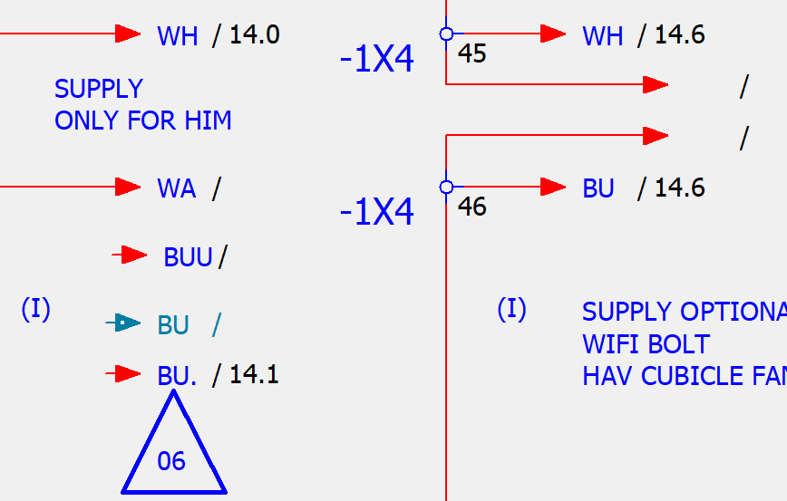

stehe vor einem Problem und habe echt keine Ahnung, an was es liegen kann.

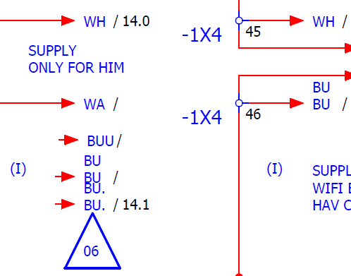

Ich habe 2 seperate Abbruchstell einmal BU und einmal WH - beim PDF Druch wird mir BU doppelt angezeigt.
Ich habe es mit BU. versucht und es wird auch doppelt angezeigt wenn ich die Beschriftung auf BUU ändere erscheint es nur einmal in der PDF
(alles in der gleichen Abbruchstelle)
Mit WH funktioniert es.. ändere ich die gleiche Abbruchstelle von WH in BU um - wird mir es mir in der PDF wieder doppelt angezeig.
Haben die Buchstaben BU irgendwelche Auswirkungen beim PDF Druck??
Zur Info: Die Beschriftung der Abbruchstelle ensteht durch die Einstellung
(Beschreibung der Abbruchstelle - Trennzeichen - Querverweise)
Sichtbare BMK wird nicht angezeigt da wir bis zu 500 gleiche Abbruchstellen haben und ich sie Nummeriere (BMK) von 100-199 für L1 usw.
Es macht mir das Leben leichter und muss später nicht den richtigen Querverweis suchen wenn ich durcheinander komme.
Danke im Voraus

die Sache ist trivial
Sie verwenden ein mehrsprachiges Feld
Ich vermute, dass der PDF-Export so eingestellt ist, dass mehrere Sprachen untereinander angezeigt werden
Du hast zwei Lösungen
1. Setzen Sie dieses Feld auf einsprachig – nicht übersetzt
2. Markieren Sie den eingegebenen Wert als nicht übersetzt
3. Definieren Sie Verbindungsmarkierungen nicht über die Beschreibung, sondern korrekt, wie sie sein sollten, über die ID

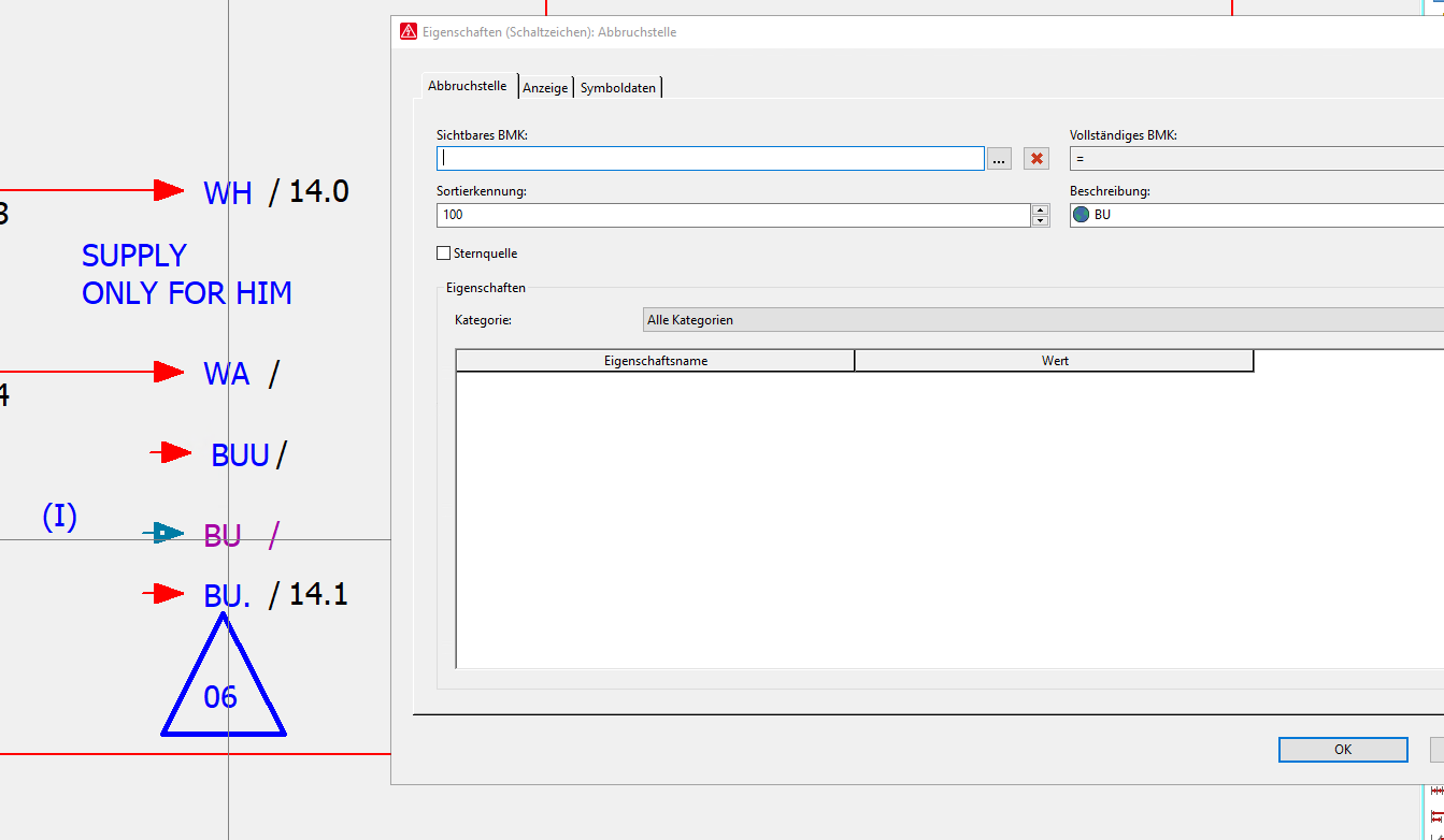

Danke,
jetzt kommt aber das ABER - warum übersetzt er nicht WH und auf was bezieht er sich um das BU zu Übersetzten??
Hatte eben mal geschaut aber wo kann ich die Übersetztung ausschalten bei den Abruchstellen
Danke im Voraus

Sie haben den Satz wahrscheinlich bereits im Wörterbuch eingegeben und übersetzt
Sie können dieses Feld von der Übersetzung im Projektmanagement - Übersetzung ausschließen
Achten Sie jedoch darauf, diese Art von Feldern für alle Elemente (potenzielle Pfeile, geräte, Blackboxen usw.) wird geändert
