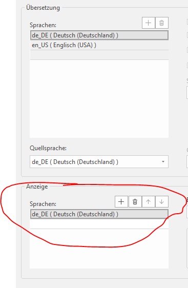

Hallo zusammen. Ich bin neu hier im Forum. Bis jetzt habe ich nur mitgelesen. Dadurch konnte ich viele meiner Probleme mit EPLAN lösen. Aber jetzt komme ich so nicht weiter. Ich habe folgendes Problem: Konzernbedingt ist unsere EPLAN-Version in französischer Sprache. Für ein aktuelles Projekt müssen alle Texte auf Deutsch sein. Deutsch habe ich als einzige Sprache für dieses Projekt eingestellt. Die Bezeichnungen der automatisch erzeugten Auswertungsseiten bleiben trotzdem in Französisch. Diese Ausdrücke (Table des matières, Plan de câblage, Liste d´articles etc.) kamen in meinem Wörterbuch nicht vor. Ich habe dann das originale Wörterbuch von C:\EPLAN\ORIGINAL_DATA\Platform Data\2023.0.3\Translation\EPLAN importiert. Ohne Erfolg.

Ist denn die "Anzeigesprache" wirklich Deutsch ?

erstellt am: 20. Feb. 2024 09:18    Editieren oder löschen Sie diesen Beitrag!  <-- editieren / zitieren -->   Antwort mit Zitat in Fett Antwort mit kursivem Zitat    Unities abgeben: 1 Unity (wenig hilfreich, aber dennoch)2 Unities3 Unities4 Unities5 Unities6 Unities7 Unities8 Unities9 Unities10 Unities
Ja, Deutsch ist eingestellt.

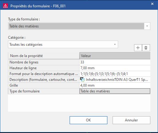

hallo,
ich tippe mal, dass die formulare nicht ganz korrekt sind.
evtl. ist da im deutschen eintrag der übersetzung trotzdem noch der französische text drin.
kannst (darfst) du das formular öffnen und mal nachsehen?

erstellt am: 20. Feb. 2024 12:40    Editieren oder löschen Sie diesen Beitrag!  <-- editieren / zitieren -->   Antwort mit Zitat in Fett Antwort mit kursivem Zitat    Unities abgeben: 1 Unity (wenig hilfreich, aber dennoch)2 Unities3 Unities4 Unities5 Unities6 Unities7 Unities8 Unities9 Unities10 Unities Nur für KochTom 10 Unities + Antwort hilfreich
laut bildchen schon

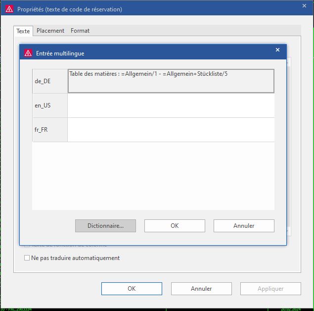

Wenn ich das Formular aufrufe wird auf Deutsch übersetzt. Auf dem Formular selbst kommt z.B. der Ausdruck "Table des Matières" für "Inhaltsverzeichnis" gar nicht vor. Da heisst es "Sommaire" im Französischen. Ich habe noch nicht rausgefunden woher das Normblatt die Seitenbezeichnung bezieht.

erstellt am: 20. Feb. 2024 14:16    Editieren oder löschen Sie diesen Beitrag!  <-- editieren / zitieren -->   Antwort mit Zitat in Fett Antwort mit kursivem Zitat    Unities abgeben: 1 Unity (wenig hilfreich, aber dennoch)2 Unities3 Unities4 Unities5 Unities6 Unities7 Unities8 Unities9 Unities10 Unities Nur für KochTom 10 Unities + Antwort hilfreich
und der text inhaltsverzeichnis ist im deutschen feld eingetragen und der text table de matieres im feld französisch?
seitenbezeichnung ist evtl. dann auch als formulareigenschaft drin

erstellt am: 20. Feb. 2024 14:29    Editieren oder löschen Sie diesen Beitrag!  <-- editieren / zitieren -->   Antwort mit Zitat in Fett Antwort mit kursivem Zitat    Unities abgeben: 1 Unity (wenig hilfreich, aber dennoch)2 Unities3 Unities4 Unities5 Unities6 Unities7 Unities8 Unities9 Unities10 Unities
In der Übersetzung heisst es "Sommaire". Die Seitenbezeichnung muss woanders her kommen.

erstellt am: 20. Feb. 2024 14:44    Editieren oder löschen Sie diesen Beitrag!  <-- editieren / zitieren -->   Antwort mit Zitat in Fett Antwort mit kursivem Zitat    Unities abgeben: 1 Unity (wenig hilfreich, aber dennoch)2 Unities3 Unities4 Unities5 Unities6 Unities7 Unities8 Unities9 Unities10 Unities Nur für KochTom 10 Unities + Antwort hilfreich
naja, hast du bei der auswertung die seitenbeschreibung auf automatisch? oder fix auf einen text?

erstellt am: 20. Feb. 2024 14:53    Editieren oder löschen Sie diesen Beitrag!  <-- editieren / zitieren -->   Antwort mit Zitat in Fett Antwort mit kursivem Zitat    Unities abgeben: 1 Unity (wenig hilfreich, aber dennoch)2 Unities3 Unities4 Unities5 Unities6 Unities7 Unities8 Unities9 Unities10 Unities
In den Einstellungen des Projekts habe ich bei Übersetzung/Umfang einen Haken bei Seitenbeschreibung. Oder wo finde ich diesen Parameter?
