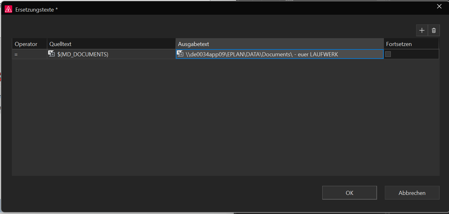

Hallo, wir versuchen nun auch unseren PDF-Export zu optimieren.
Wenn ich bei einem Artikel im Aufbauplan den Hyperlink zum Dokument anzeige, dann steht natürlich immer $(EPLAN_DATA)\... drinnen, da unsere ganze Artikel-DB so aufgebaut ist.
Also kann der LINK im PDF (auch innerhalb der Firma!) niemals funktionieren, oder gibt es inzwischen schon eine andere Lösung?
Öffnen einer Bilddatei zum Artikel im Aufbau bzw. SLP funktioniert im PDF nicht einmal mit einem Direktpfad, hierzu gibt es anscheinend auch keine Lösung.
Ich habe mir das auch in eView in der Cloud angesehen, da kann ich mit diesen LINKs überhaupt nichts anfangen - oder übersehe ich etwas?

das sollte sich relativ einfach über einen Ersetzungstext im Formular lösen lassen.
Formular öffnen
Eigenschaften des Formulars öffnen
Unter Eigenschaften formatiert den Ersetzungstext [1] <13116 1> auswählen
Folgende Ersetzung eintragen (bei uns in Englisch):
- $(MD_DOCUMENTS)
- \\de0034app09\EPLAN\DATA\Documents\FIRMENNAME
Dadurch wird der exportierte Hyperlink bei der Auswertung entsprechend angepasst und sollte anschließend aus eurem Netzwerk erreichbar sein.
Grundsätzlich haben wir die Verknüpfungen jedoch direkt auf die Herstellerdokumente der jeweiligen Hersteller-Webseiten gesetzt.
Natürlich besteht die Möglichkeit, dass ein Hersteller den Pfad oder die URL ändert. In diesem Fall wäre das verlinkte Dokument allerdings ohnehin nicht mehr aktuell oder erreichbar.
Zusätzlich könnte man ein Excel-Makro erstellen, das die Dokumente automatisch von den Herstellerseiten herunterlädt. Damit ließe sich jederzeit eine aktuelle und vollständige Projektdokumentation lokal ablegen.
Dafür wäre allerdings etwas Vorarbeit bei der Strukturierung der externen Dokumente erforderlich.
Wir haben uns hierfür eine feste Benennungsstruktur für die Dokumente überlegt. Bei neuen Artikeln muss diese zwar gepflegt und erweitert werden, dafür bleibt die Ablage konsistent und übersichtlich.
