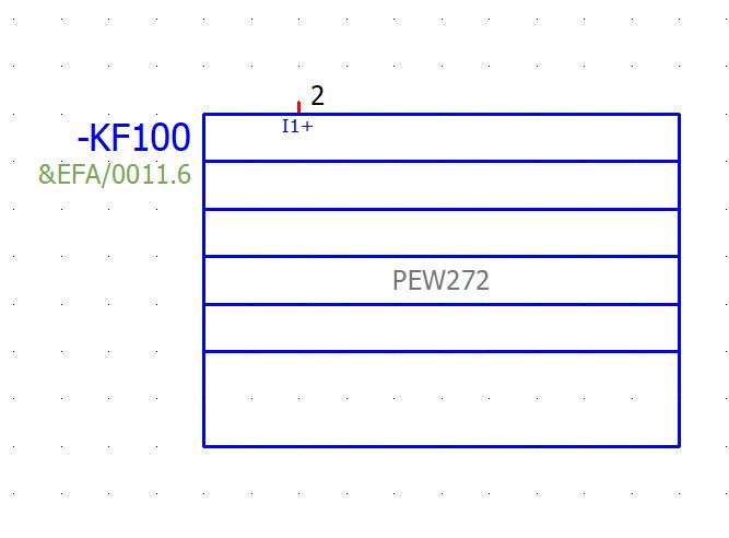

Hallo Zusammen,
ich suche mir einen Wolf... Mein Kunde und ich hätten gerne Am verteilten SPS- Anschluss den Hersteller und die Bestellnummer angezeigt. Das klappt seit der Steinzeit auch gut. Nun gibt es ein Projekt, bei dem es mir absolut nicht gelingt diese Eigenschaften anzuzeigen. Sie lassen sich unter "Anzeige" auswählen, erscheinen jedoch nicht. Ebene 400 ist nicht unsichtbar oder so geschaltet. Kein Problem denke ich so... nimmste halt Blockeigenschaften. Leider das Gleiche bei Ebene 512.
Zu den Bildern: Anzeige mit EPLAN- Vorlage, Anzeige wie gewünscht, und Symbol kopiert + eingefügt -> keine Anzeige
Kennt jemand einen Parameter in den Tiefen, der die Anzeigen unterdrückt?
Ralf

hallo,
beim 2. bild verweis auf &EFA. dumme frage, gibt es schon einen artikel weil qv wird ja schnell mal angezeigt.

erstellt am: 13. Feb. 2024 06:27    Editieren oder löschen Sie diesen Beitrag!  <-- editieren / zitieren -->   Antwort mit Zitat in Fett Antwort mit kursivem Zitat    Unities abgeben: 1 Unity (wenig hilfreich, aber dennoch)2 Unities3 Unities4 Unities5 Unities6 Unities7 Unities8 Unities9 Unities10 Unities
Moin, ja es gibt ein Hauptelement auf einer allpoligen Schaltplanseite (Hauptelement mit Artikel) (was für die Augen ) und eine Übersichtsseite und eben die verteilte Darstellung.
