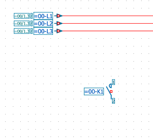

guten abend in die runde
bei uns wurden die schaltpläne in gruppen aufgegliedert. die
querverweise für gruppenubergreifende querverweise lauteten dann =27/25.4 , das hiess der z.bsp. der schliesser liegt in der gruppe 27 seite 25 spalte 4.
dies ging auch mal automatisch, nur leider weiss ich nicht mehr wie das ging bzw, wo ich das einstellen muss.

ist abhängig von den Einstellungen in den Projekteigenschaften
wenn du die Abbruchstellen auf Gesamtnummerierung stellst, dann werden die Anlagen nicht berücksichtigt

Hallo, Falschmeldung!
hab wohl überlesen, dass du von Schützkontakte schreibst
ich war fälschlicherweise bei Abbruchstellen
Kontakte buchst du am besten vom Betriebsmittel-Navigator ab
Voraussetzung du hast gepflegte Artikel mit Funktionsschablonen

entschuldige ich habe noch das problem. wie im anhang sollte es aussehen aber automatisch

Benutze den Betriebsmittelnavigator. Gehe dort in die Funktion =00 zur Hauptfunktion K1 und weise den Kontakt der Hauptfunktion zu (rechtsklick -> zuweisen).
