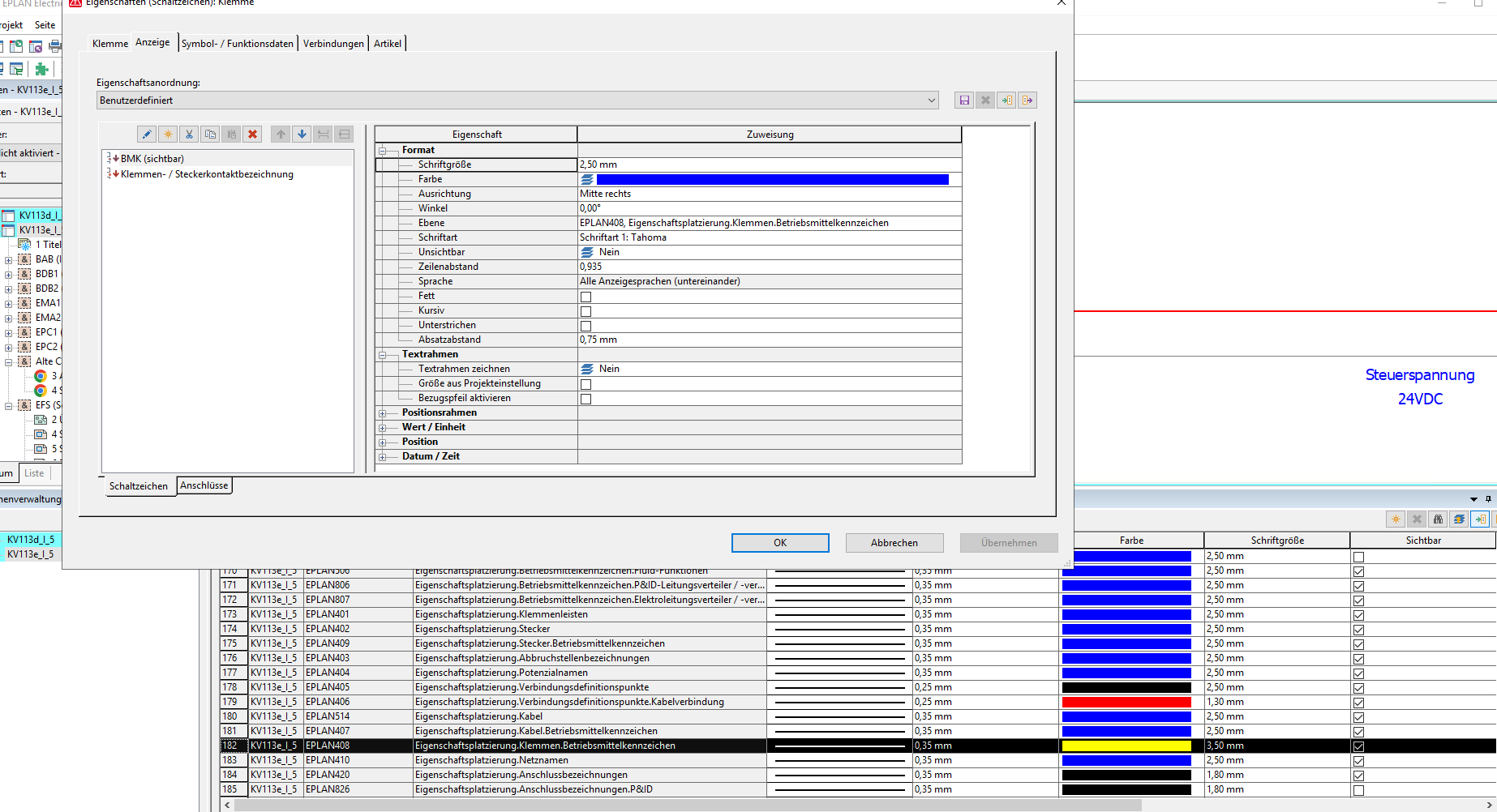

ich habe ein Basisprojekt - wo ich in der Ebenverwaltung diverse Änderungen vorgenommen hab.
Diese Voreinstellung (Ebenenverwaltung) habe ich exportiert, um die Einstellungen der Eben - bei diversen Frendplänen zu importieren.
Es hat gut geklappt - bis jetzt-, jetzt habe ich vom Kunden einen Plan gekriegt, den ich aufräumen soll...
Ich habe die Ebenenverwaltung inportiert, aber es ändert sich einfach nichts.
Kundenplan - hat EPLAN408 die Schriftgröße 2,5mm - in meiner Ebenverwaltung hat EPLAN408 Schriftgröße 3,5mm.(siehe Foto)
Mir war so, das beim importieren alle Ebenen angepasst werden oder stehe ich dem Schlauch.
Sehe ich irgendwo - welche Ebenenverwaltung gerade benutzt wird??
Ich habe echt kein Schimmer mehr wo ich suchen soll..Aktualisiert, Verglichen usw. habe ich auch gemacht aber es passiert einfach NICHTS..

Die Schriftgröße kommt in dem Fall nicht aus der Ebene sondern ist manuell auf 2,5. Da ändert dann auch der Ebenen-Import nix.

auf was bezieht sich in der Ebenenverwaltung die Schriftgröße??
Zum Beispiel bei EPLAN408, Eigenschaftsplatzierung.Klemmen.Betriebsmittelkennzeichen - Reihe Schriftgröße.
Wenn ich auf die Klemme gehe - Anzeige - BMK (sichtbar) und bei der Zuweisung - steht die Ebene und eine Schriftgröße 2,5
In meiner Ebenverwaltung steht bei PLAN408, Eigenschaftsplatzierung.Klemmen.Betriebsmittelkennzeichen Schriftgröße 3,5
oder hat das eine mit dem anderen nicht zu tun??

Schau doch Deinen Screenshot noch einmal an:
Da fehlt bei der Schriftgröße das blaue Icon "aus Ebene"
Dann geh doch dort mal rechts auf den Auswahl-Button...

OK Danke
das war ein guter Hinweiss das die Schriftgröße nicht aus der Ebenenverwaltung kommt.
Dadurch ist mir aufgefallen das keine Betriebsmittel, Klemmen usw ihre Infos aus der Ebenverwaltung beziehen.
Müsste ich in jedes  Betriebsmittel, Klemmen usw. und es mit Hand umstellen??
Wenn ich auf Eigenschaft (übergreifend) gehe ändert sie nicht alle des gleichen Typs.
Bei der Betriebsmittelliste ist die Einstellung grau.
Gibt es keinen einfachen Weg alle Teile auf einmal zu ändern?? Schriftgröße aus Ebenverwaltung)

Etwas spät, ja aber das geht. Dazu musst du identische Geräte im Betriebsmittel Navigator markieren und dann die Anzeigen gleich ziehen.
