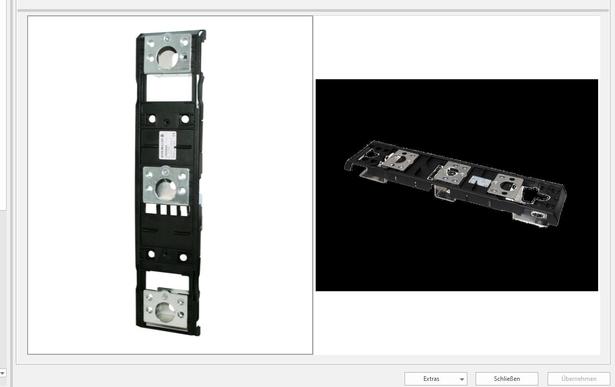

Hallo, betrifft 2023
in der Version 2023 sind die Bilder der Artikel für die Vorschau wichtiger geworden, deshalb bin ich dabei diese zu überarbeiten.
warum gibt es bei manchen einen schwarzen Hindergrund
wie kann man das ändern, ich möchte generell den weißen Hindergrund beim Bild.

Moin Moin HOC,
die Bilder mit schwarzem Hintergrund sind Bilder mit Transparenz.
Der wird schwarz gemalt...
LG, Ralph Wagner

Danke Ralph,
jetzt konnte ich folgendes feststellen:
Windows Fotoanzeige speichert diese Transparenz mit schwarzen Hintergrund
XnView erzeugt einen weißen Hintergrund
ist zumindest bei meine PC so

Moin HOC,
das alte PAINT (nicht das 3D-Paint) konnte auch keine Transparenz und beim "Speichern unter" ging die Transparenz verloren.
XNVIEW:
Da gibt es einen Batch-Lauf um x-Bilder anders zu formatieren (Transparenz entfernen).
DEn exkaten befehl weiss ich nicht auswendig.
