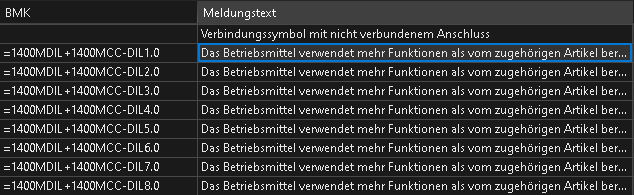

Guten Tag,
ich bin relativ neu im Thema Eplan und versuche mich gerade an meiner ersten SPS Baugruppe. Nach meinem ersten Prüfdurchlauf erhalte ich den Fehler 007001. Durch Suchen im Forum konnte ich herausfinden, dass irgendetwas mit der Funktionsschablone nicht stimmt und diese angepasst werden muss. Leider komme ich ab hier nicht weiter und weiß nicht, was ich anpassen muss. Vielleicht kann mir wer aushelfen.

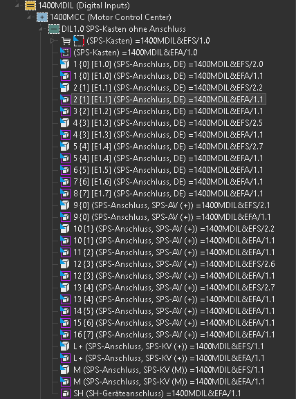

Die Funktionsschablonen entsprichen den technischen Spezifikationen des Herstellers. Anders ausgedrückt: Das sind die Funktionen, die das Gerät von Haus aus besitzt, müssen also mit dem Datenblatt überein stimmen.
Die kann also nicht einfach geändert werden (von Fehlern der Daten aus dem Internet/Dataportal einmal abgesehen).
Die Fehler liegen also im Schaltplan.
Man darf nur diejenigen Funktionen einsetzen, die im Navigator angeboten werden.

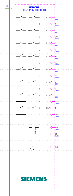

Nach deinem Bild zu urteilen, scheint der SH-Geräteanschluss der Fehler zu sein.
Es ist die einzige Funktion, die im Navigator nur den weißen Würfel hat (deine Platzierung des Symbols) und das blaue Dreieck (Funktionsschablone) fehlt.
Das Gerät hat demnach keinen SH-Geräteanschluss. Falls laut Datenblatt doch, dann muss tatsächlich die Funktionsschablone korrigiert werden.
Es ist immer besser, die erste Funktion von neuen Objekten als GERÄT einzufügen, d. h. als Artikel, weitere dann grundsätzlich nur noch aus dem Navigator abbuchen-niemals weitere Symbole oder Makros einfügen oder von woanders her etwas kopieren.

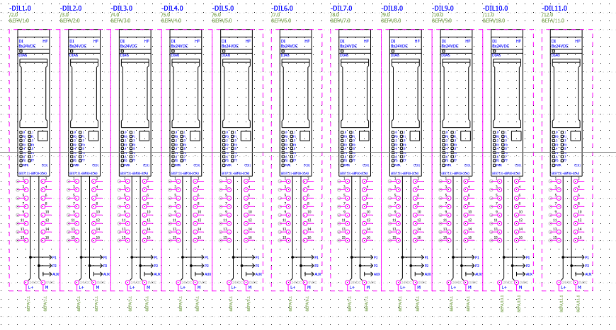

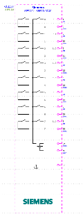

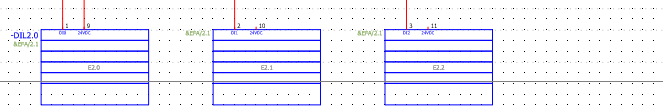

Ich habe ein SPS Rack gezeichnet, die digitalen Eingänge und eine Übersicht. Siehe Fotos.
Die SPS-Baugruppe habe ich aus dem Data Portal heruntergeladen

Laut Datenblatt hat die Baugruppe keinen SH-Anschluss. Warum taucht dieser denn in meinem SPS Navigator, und der Übersicht auf ? Kann ich dies ändern ?

Lösch den Anschluss aus der SPS-Übersicht raus....

Vielen Dank, das hat funktioniert
Wenigstens habe ich jetzt die Symbole und den Navigator besser verstanden. Danke @all

oder ändere die darstellungsart auf übersicht
