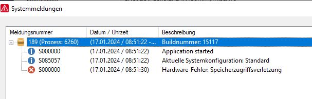

Guten Morgen zusammen
Ich stehe etwas im Abseits und weiss nicht weiter. Mein P8 2.9 startet nicht mehr durch, sondern erzeugt diese Fehlermeldung.
Als erstes würde man ja auf eine Hardwareproblematik tippen, aber AutoCad daneben funktioniert einwandfrei auch mit sehr grossen Zeichnungen (>100MB). Mein Arbeitsplatz hat auch 64GB RAM, sollte ja nicht wirklich ein Problem sein. Seit dem mir aufgezwungenen Win-Update vom Freitag hatte ich vermehrt aussetzter, während der bearbeitung einer Seite (allpolig), hat sich Eplan einfach selbständig beendet. Der Neustart musste ich dann von hand mit anschliessender reorganisation machen. Seit jetzt startet er nicht mal mehr.
Win-Update habe ich unterdessen wieder entfernt (und dafür einen Rüffel von unserem Win-Admin bekommen, kann doch nicht daran liegen)
Update 09:00: Ich hatte mir auf dem Desktop ein Icon angelegt, dass nur die Artikelverwaltung öffnet -> das geht richtig.

hallo,
ich glaube ich hatte in der vergangenheit ähnliche vorkommnisse.
hatte dann probiert den rechner neu zu starten und eplan als erste anwendung zu starten.
hat geholfen.

Einmal Rechner durchboote hilft da meistens weiter.
Speicherzugriffsverletzzung kommt bei mir wenn z.B. das Netzwerk kurzzeitig weg ist, das mag EPLAN gar nicht.
Andere Programme stört das nicht da sie nicht dauernd den Projektabgleich mit dem Server machen.

glaubt mir, dass mit dem reboot habe ich schon mehrfach probiert.
Es kann durchaus sein, dass mein Netzwerk (Home-Office mit Cloud Zugriff) gewisse lecks hat.
Es gab doch bei den älteren P8 Versionen eine Tastenkombination mit der man das Eplan starten konnte, ohne das da irgendwelche spezifischen Einstellungen und Skripte etc. geladen werden? Früher hatte ich das des öftern gebraucht, aber seit ich mit dem 2.9 arbeite eigentlich nie mehr.
Ich habe mal das versucht:
"C:\Program Files\EPLAN\Platform\2.9.4\Bin\Eplan.exe" /Variant:"Electric P8" /OpenWorkspaceAction /Workspacename:"Standart"
bringt so aber gar nichts.

Versuch mal in der Verknüpfung das Wort Standart nach deutschem Standard, also mit "d" zu schreiben.

habe ich gemacht, jetzt kommt die Fehlermeldung:
"LoadWorkspaceInternal failed!"
Obwohl ich eigentlich der Meinung bin das müsste es geben.

So jetzt habe ich es via Konsole hingekriegt das EPL wieder zum leben zu erwecken:
->"C:\Program Files\EPLAN\Platform\2.9.4\Bin\Eplan.exe" /Variant:"Electric P8" /NoSplash /NoLoadWorkspace
So startet die nackte Ursprungsversion wenigstens wieder, und ich kann die Einstellungen dann wieder anpassen. Nach vielen suchen ein ganz kleiner Tip in der Hilfe-Webseite gelesen.
