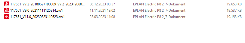

ich habe hier immer mal wieder automatisch erzeugte zw1 Dateien die beim konvertieren auf die neue Version einen Namen bekommen.
Die ersten 6 Zahlen sind unsere interne Firmenkennung, die 14 stellige Zahl hinten ist Jahr 2023, Monat 03, Tag 23, Stunde 11, Minute 06, Sekunde 23, bei der unteren Datei. Was bedeutet denn die V11.0? Was kann ich denn daraus schließen?

Das ist die ePlan Version mit welcher das Projekt zuletzt, vor dem hochziehen, geöffnet wurde.
v15 ist 2023

Ah Danke das hab ich mir schon gedacht, aber woher bekomme ich denn eine Übersicht welche Version für was steht?
Oder kann man es einfach "zurückrechnen"?
V15 = 2023
V14 = 2022
V13 = P2.9
V12 = P2.8
V11 = P2.7
V10 = P2.6
V9  = P2.5
V8  = P2.4
V7  = P2.3
Würde das so stimmen?
Über die Eigenschaften der Datei bekommt man ja auch nicht wirklich was raus, das sind alles "P8 2_7-Dokumente".
Und z.B. bei 7.2, bedeutet ".2" dann Update 2?

Original erstellt von HOC:
und für die älteren Versionen siehe hier
Super genau das hab ich gesucht, Danke!
