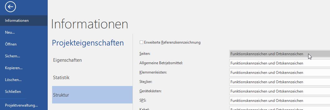

da ich neu hier bin möchte ich mich kurz vorstellen.
Bin der Peter, 34 Jahre alt und vom Beruf her Sondermaschinenbauer und komme aus dem schönen Fulda.
Ich habe vor kurzem eine Schulung in E-Plan erhalten und soll nun damit Arbeiten.
Das klappt soweit auch ganz gut. Nach und nach Fuchse ich mich rein. Viele Tipps oder Probleme konnte ich schon mithilfe des Forums lösen.
Nun habe ich jedoch ein Problem welches ich hier nicht gefunden habe und das www auch nix ausspuckt.
Ein Kollege von mir welcher Anfängliche Erfahrung hat, hat in E-Plan was gezeichnet. Soweit schaut es auch ganz gut aus.
Nur das Problem ist das mir bei "Vollständiges BMK" das so Angezeigt wird: ===Trockner+++A1-1XD1 z.b.
Das gleiche wird mir auch in den Auswertungen des Klemmplan etc. Angezeigt mit den vielen === und +++.
Weiß einer von euch wie man das ändern kann?
Habe in der Strukturkennzeichnung geschaut aber dort sieht es meiner Meinung nach OK aus.
Bei anderen Projekten bei uns in der Firma ist das nicht der fall. ( Hat auch jemand gezeichnet der Ahnung hatte)
Für jede Hilfe wäre ich sehr Dankbar.
lg
Peter

du nutzt == und ++ nicht in deinem Projekt, also deaktiviere diese (siehe Anhang)
Info: zuerst Kopie erstellen

Leider kommt bei mir diese Fehlermeldung:
In der Struktur für 'Seiten' wurde ein identifizierendes Hierarchieelement auf 'Beschreibend' oder "Nicht verfügbar' geändert.
Durch die Änderung würden doppelte Seiten entstehen.
Daher ist diese Änderung nicht möglich.

dann ändere nicht die Seiten,
sondern die Einstellungen darunter: Allg.Betriebsmittel, Gerätekästen ...

ich glaube ich habe mich falsch ausgedrückt bzw. ungünstig.
Bei den Seitennamen etc wird auch das === und +++ verwendet.
Da müsste ich doch dann wie auf dem Bild die Seiten auch ändern oder?

Im Seitennavigator kannst du alle Seiten zusammen markieren und dann das == / ++ gezielt löschen...(Bild)

das hat leider auch nix gebracht.
Habe aber nun nach langer langer Suche den Fehler gefunden.
In der Struktur bei Allgemeine Betriebsmittel war bei den 3 Punkten "Funktionale Zuordnung auf Identifizierend" und Aufstellungsort ebenfalls. Habe beides jetzt auf nicht verfügbar gemacht und und geht.
