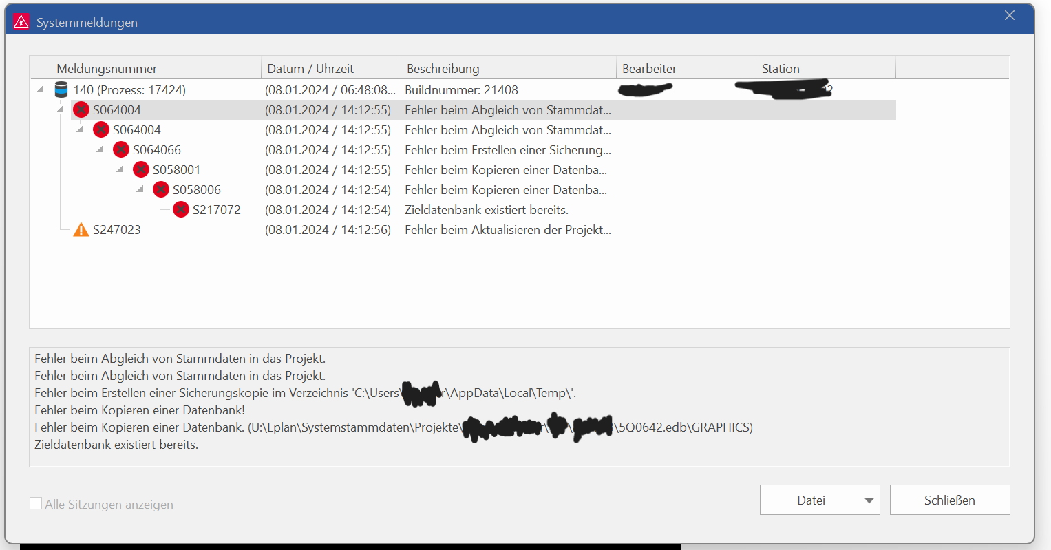

wir sind nun von 2.9 auf 2024 umgestiegen.
1 Station verhält sich seltsam, Eplan bereits 1x neu installiert, selber Fehler.
Beim Öffnen des Projekts und Stammdaten aktualisieren, gibt es ein Problem mit der Graphics Datenbank.
Diese ist komplett Original und wurde nicht verändert.
Support hat darauf keine Antwort bzw. Findet das Problem nicht.
Hat von euch wer eine Idee?
lg Patrick

Mach mal den Stammdaten > Projekt abgleichen und schiebe die aktuelle Datenbank ins Projekt, wenn möglich.
Du kannst die Symboldatenbanken auch manuell per Explorer austauschen.
Projekt reorganisieren kann auch nicht schaden, falls noch nicht gemacht.
