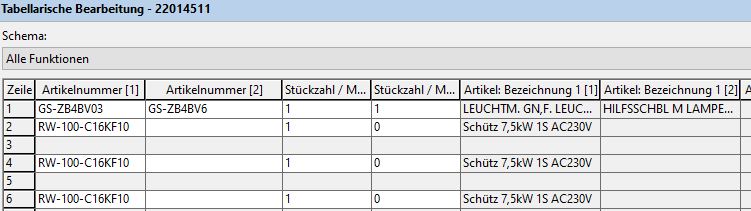

gibt es eine Möglichkeit, dass ich mir anzeigen lassen kann, welche Artikel alle an den BMKs auf einer Seite hinterlegt sind?
Hintergrund: Zu oft kommt es vor, dass z.B. auf der Schaltschrankaufbau Seite der Artikel nochmal eingetragen und es kommt zur Doppelbestellung am Ende.
Ich würde gerne eine Liste haben: Auf Seite z.B. 10 sind an den BMKs folgende Artikel in Stückzahl eingetragen. Mit dem Betriebsmittelnavigator bekomm ich das nicht hin.

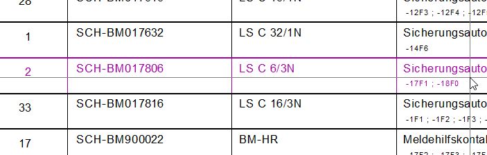

Artikel kontrollieren mach ich mit der Summenstückliste, hier werden die BMKs ebenfalls angezeigt
um bei einen fremden Plan die Kontrolle seitenweise durchzuführen, verwende ich die Tabellarische Bearbeitung

Welches Formular für Summenstückliste mit Einzel-BMKs verwendest du?
Kannst du es hier hochladen?

erstellt am: 23. Dez. 2023 16:04    Editieren oder löschen Sie diesen Beitrag!  <-- editieren / zitieren -->   Antwort mit Zitat in Fett Antwort mit kursivem Zitat    Unities abgeben: 1 Unity (wenig hilfreich, aber dennoch)2 Unities3 Unities4 Unities5 Unities6 Unities7 Unities8 Unities9 Unities10 Unities Nur für trailFileFnatic 10 Unities + Antwort hilfreich
HAN8_001.zip
Hallo, Formular aus Jahr 2014 hat schon fast Altertumswert
ist nur ein Orginal P8-Formular, wurde etwas angepasst

- Seite in grafische Bearbeitung öffnen.
- alles markieren [Strg] + [A]
- markierte Bauteile in tabellarischer Bearbeitung öffnen [Strg] + [Q]
- nachgewünschte Reichenfolge sortieren lassen (sicherlich nach BMK)
- vielleicht noch die ein oder andere Information hinzufügen (Hauptfunktion)
