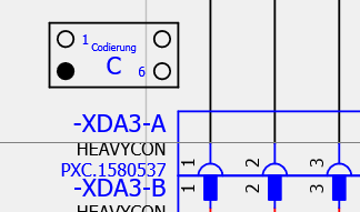

ein Frage zu Formularen, hier  speziell zu Steckerplänen:
Ich habe in meiner Bestückung über die funktionale Platzierung eine Auswahl für die Steckercodierung geschaffen. Ich kann hier ein Symbolmakro der Variante von A-P (Einfach durch TAB) auszuwählen. Diese Codierung würde ich gerne im Steckerplan (Statischer Plan ) anzeigen lassen.
Gibt es eine Möglichkeit diesen ohne großen Aufwand dort anzeigen zu lassen?
Zusätzlich habe ich auch noch in den Eigenschaften die Stecker: Codierung eingetragen - Evtl. kann man hierüber noch das Symbolmakro einfügen lassen...
Vielleicht hat jemand einen Tipp oder einen Ansatz, wie es machbar ist?
Danke Gruß
Lothar
So habe ich es im Schaltplan hinterlegt...

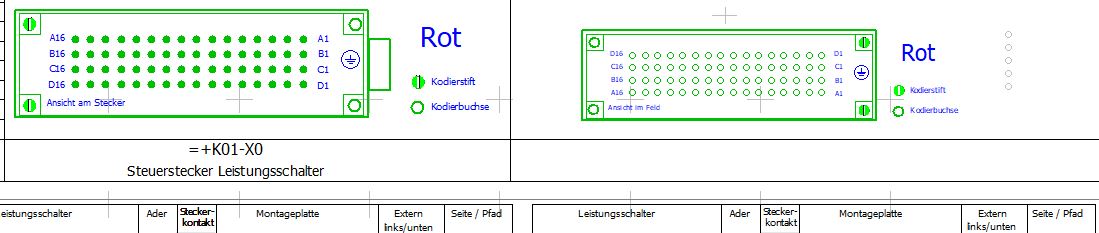

Also die Codierung kannst du ja beim entsprechenden Makro mit eintragen bzw. dort eine Eigenschaft anzeigen lassen. Das im Steckerplan wird das so glaube ich nicht gehen.

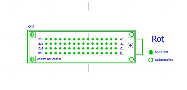

Mal so als Idee:
Wenn man in Klemmenplänen in Abhängigkeit von Eigenschaften passende Grafiken darstellen kann, sollte das nicht auch für einen Steckerplan klappen?

wir lösen es über die Steckerdefinition und dem dazugehörigem Artikel.
Welche die Grafik zur Auswertung im Steckerplan anzeigt.
Vielleicht hilft das.

Ja das sollte auch im Steckerplan funktionieren.
Am besten mit einer Artikelnummer wo die Funktion "Symbol für Auswertungen" verwendet wird.
Du kannst auch eine Baugruppen-Materialnummer pro Makrovariante erstellen, dort sind dann alle Buchen und Pins für die Codierung in passender Anzahl hinterlegt.
Im Feld Symbol für Auswertungen hinterlegst du die passende Grafik deiner Codierung.
Aufwand - Nutzen darfst du selber abschätzen.
