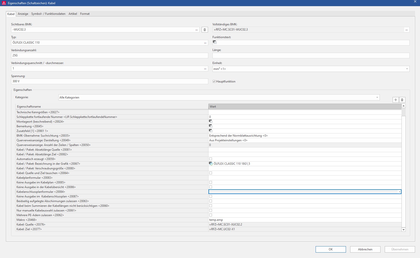

Hallo Forum,
in den Eigenschaften eines Kabels kann ich Kabel: Quelle und Kabel: Ziel in den Eigenschaften zu Anzeige bringen. Siehe Bild ganz unten.
Ist es irgendwie möglich im Kabelnavigator einen Filter zu generieren den ich auf den Einbauort einstellen kann, egal ob Quelle oder Ziel?
Im Verbindungsnavigator gibt es die passen Eigenschaft Quelle oder Ziel / Ortskennzeichen <1220>.
Wie kann ich diese Eigenschaft im Kabelnavigator verwenden?
Hintergrund: Ich möchte auf diesen Filter basierend eine Beschriftung exportieren mit den Kabeln die auf den Einbauort gefiltert wurden.

Geht leider nicht, du kannst so ziemlich nach allem Filtern und Sortieren was das Kabel direkt betrifft, aber nicht nach Quelle oder Ziel.
Hab mich da Stundenlang ausgetobt weil ich auch eine Beschriftung exportieren wollte.
Der Support hat vor Jahren schon gesagt: Nö geht so nicht.
Evtl geht es mit Blockeigenschaften, dürfte aber schwierig werden wenn dein Kabel mehrere unterschiedliche Ziele hat.
Du kannst auch ne Excel exportieren und die dann bearbeiten, manuell oder per VBA, ist halt wieder zusätzlicher Aufwand.
