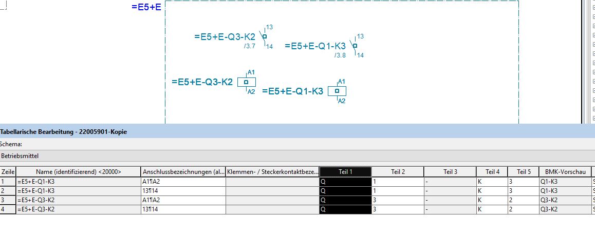

Hallo Gemeinde,
hat von Euch jemand dieses Problem auch schon mal gehabt und einen Workaround der schneller geht, als jedes Betriebsmittel anzufassen und den doppelten Teil aus dem sichtbaren BMK zu löschen. Denke wird aus dem Screenshot selbstredend sein.
Gibt es Bordmittel per Script oder komprimieren einer Datenbank die so was geheben?

Tach auch,
Ich würde nen Auswahlrahmen drüber ziehen -> Eigenschaften -> den "..." Button hinter dem vollständigen BMK wählen und dann in dem Dialog die Struktur entfernen.

Mir stellt sich die umgekehrte Frage: Wie kommt das doppelte BMK überhaupt dahin?
Meine Vermutung, in der Projektstruktur ist irgendetwas auf "Gesamtnummeriert" o. ä. gestellt.
Doppelte Darstellung der Strukturkennzeichen ist laut Norm überhaupt nicht zulässig (Einkürzungsregel).
Wenn die Struktur richtig eingestellt ist, macht Eplan das auch richtig.

Original erstellt von AndreasBoehm:
..Auswahlrahmen drüber ziehen -> Eigenschaften -> den "..." Button hinter dem vollständigen BMK wählen und dann in dem Dialog die Struktur entfernen..
Hallo Andreas
somit entfernst du generell die A/O-Information, da BMK würde dann zu =+-Q1-K3
Hallo Holger
BMK nummerieren würde wieder die Kürzungsregel anwenden, aber ich vermute dafür hast du kein Nummerierungsschema.

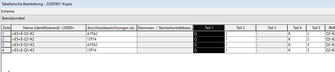

Andere Lösung -> Tabellarische Bearbeitung
wähle alle Symbole und ändere in der Tab-Bearbeitung zb. den Teil1 des BMKs, ganze Spalte ausschneiden und wieder einfügen

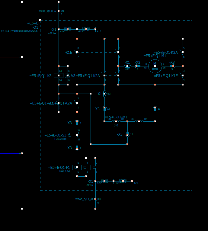

vielleicht hilfzs auch die ganzen symbole mal aus dem strukturkasten rausverschieben und wieder rein

erstellt am: 07. Dez. 2023 08:10    Editieren oder löschen Sie diesen Beitrag!  <-- editieren / zitieren -->   Antwort mit Zitat in Fett Antwort mit kursivem Zitat    Unities abgeben: 1 Unity (wenig hilfreich, aber dennoch)2 Unities3 Unities4 Unities5 Unities6 Unities7 Unities8 Unities9 Unities10 Unities
@HOC  Teil 1 ausschneiden und wieder einfügen hilft nicht weiter, da in diesem Fall das =E5+E vorneweg stehen bleibt. Ich hätte vllt. erwähnen sollen das der Screenshot auf der Seite =T11+W1R01R5 gezeichnet ist.
Das ganze kam zustande weil ich in der Eigenschaft übergreifend das BMK zuerst an den Schaltzeichen und nicht am Gerätekasten geändert habe.
@cad_hans "auch das rausschieben und wieder reinschieben aus dem Gerätekasten führt nicht zum erfolg"

Original erstellt von Holger Buhl:
..in diesem Fall das =E5+E vorneweg stehen bleibt.
gerade mit Erfolg getestet in P8_2.9 und gezeichnet auf Blatt =TL102
Auch Idee von Andreas funktioniert in Version 2.9, jedoch darf das A/O-Kennzeichnen nicht gelöscht, sondern muss geändert werden und anschließend wieder zurück -> dann greift die Kürzungsregel wieder
