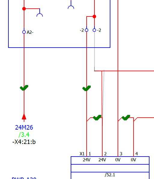

ich habe gesehen, dass man Verbindungen, die ein Potential haben, in einer anderen Farbe darstellen kann.
ABER -> Kann ich auch projektweit einstellen, dass alle Verbindungen nicht mehr rot, sondern schwarz angezeigt werden?
Der Hintergrund ist, dass die normalen Verbindungen alle rot sind, wir jetzt Skemdit testen und Rotstrich-Änderungen fast exakt die gleiche Farbe haben, wie die normalen Verbindungen
Den ePlan als S/W PDF erzeugen wäre ungeschickt, weil im PDF teilweise auch Anweisungen in Farbe dargestellt werden, und ich diese ungerne in externe Dokumente auslagern möchte.
Ich suche also eine Möglichkeit, entweder:
*ePlan-Verbindungen nicht mehr in rot darzustellen
*Skemdit Rotstrich-Änderungen nicht in ePlan-rot einzufügen
Schon mal vielen Dank für eure Hilfe

ob ich das aber richtig verstehe... Schau mal in der Ebenenverwaltung nach Ebene EPLAN311, das ist die allgemeine Autoconnectingfarbe.

Hallo, Danke für den Tipp.
Diese Ebene habe ich mittlerweile auch gefunden, leider scheine ich über die Ebenen nicht alle Verbindungen umfärben zu können:
Ich habe gerade nach Farbe sortieren lassen und alles Rote in schwarz geändert (als Versuch, weil es mit der 311er nicht ganz geklappt hatte)...
Im Anhang seht ihr den "Erfolg".
So erkennt man gar nicht mehr, ob das nur eine übriggebliebene rote Verbindung ist, oder ob die geändert wurde

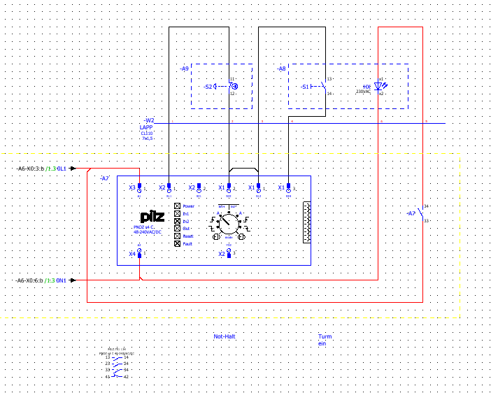

Das zweite Bild zeigt mal das Problem: Es wurde eine Änderung per Skemdit eingezeichnet. Diese versteckt sich unten von X1:2 nach oben.
Wenn mein Kollege die Linie ein kleinen bisschen schief gezeichnet hätte, wäre die quasi komplett unsichtbar

Ich weiss nicht wie dieses Skemdit arbeitet, was ist das? Irgend eine shareware? Bei Eplan allerdings kommt zuerst die Einstellung in der Ebenenverwaltung, diese kann durch Verbindungsdefinitionspunkte überlagert werden oder auch durch das Potential eines Anschlusses.

In skemdit können Änderungen in einer anderen Farbe eingetragen werden.
Dazu unter der Registerkarte Zeichnen/Text den Farbmodus auf "Farbauswahl" ändern, dann werden Änderungen in einer beliebigen Farbe eingezeichnet. Es ist allerdings zu beachten, dass diese Änderung dann nur als "Information" im geführt werden. Rotstrichänderungen werden nur in der Farbe rot auch entsprechend geführt.
