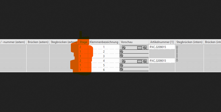

mal eine Frage zu den Stegbrücken im Navigator bzw. im "Klemmleiste bearbeiten"-Fenster
Ich habe 2 mal die gleiche Klemme im Projekt hinzugefügt. Einmal werden sie mit Steg angezeigt (oberes Bild) und einmal wird nur Klemme 1 und 4 mit Steg angezeigt, bei den anderen 4 fehlt er. Liegt das an irgendwelchen Projekteinstellungen? Es sind ja schliesslich die gleichen Klemmen.
Warum wird eigentlich die Stegbrücke einmal rot und einmal grau angezeigt? Ist es weil ich die graue manuell hinzugefügt habe?

vielleicht liegt es an den Etagen

Wieso sollte es denn an den Etagen liegen dass mir die Stegbrückenbuchsen nicht angezeigt werden?
Hab die Klemmen doch direkt aus dem Data Portal?
Von der Bauhöhe wäre ja sogar Etage 1 bei Klemme 2, 3, 5 und 6 richtig.

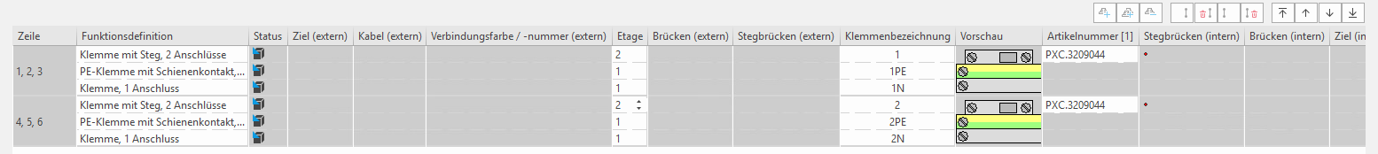

Hab jetzt die gleiche Klemme mit PE und dazu mal die Funktionsdefinition eingeblendet, dort steht auch nur "Klemme, 1 Anschluß". Also kein Wunder das ich keine Buchse sehe. Ändere ich die Funktionsdefinition um erstellt er mir eine neue Klemme im Navigator und die alte bleibt als "Klemme, 1 Anschluss".
Wenn ich die Etagen ändere wird auch eine neue Klemme erzeugt.

...was die Funktionsschablonen nicht richtiger macht...
Wenn es noch um die Klemme im ersten Post geht:
Ändere doch einmal die Funktionsschablonen (Etage 1) auf "Klemme mit Steg, 1 Anschluss"

Die Etagen haben hier nichts mit der Bauhöhe zu tun. Sie dient zur Unterscheidung der Anschlüsse. Stell dir vor, in eurer Fabrik gibt es 2 KlausLeise, der Steiger ruft: KlausLeise komma her! Ja welcher denn nun?

Vielen Dank, hat geklappt. Aber dann sind ja sogar beide Funktionsschablonen falsch
Hab mich eigentlich immer drauf verlassen dass die richtig sind...
