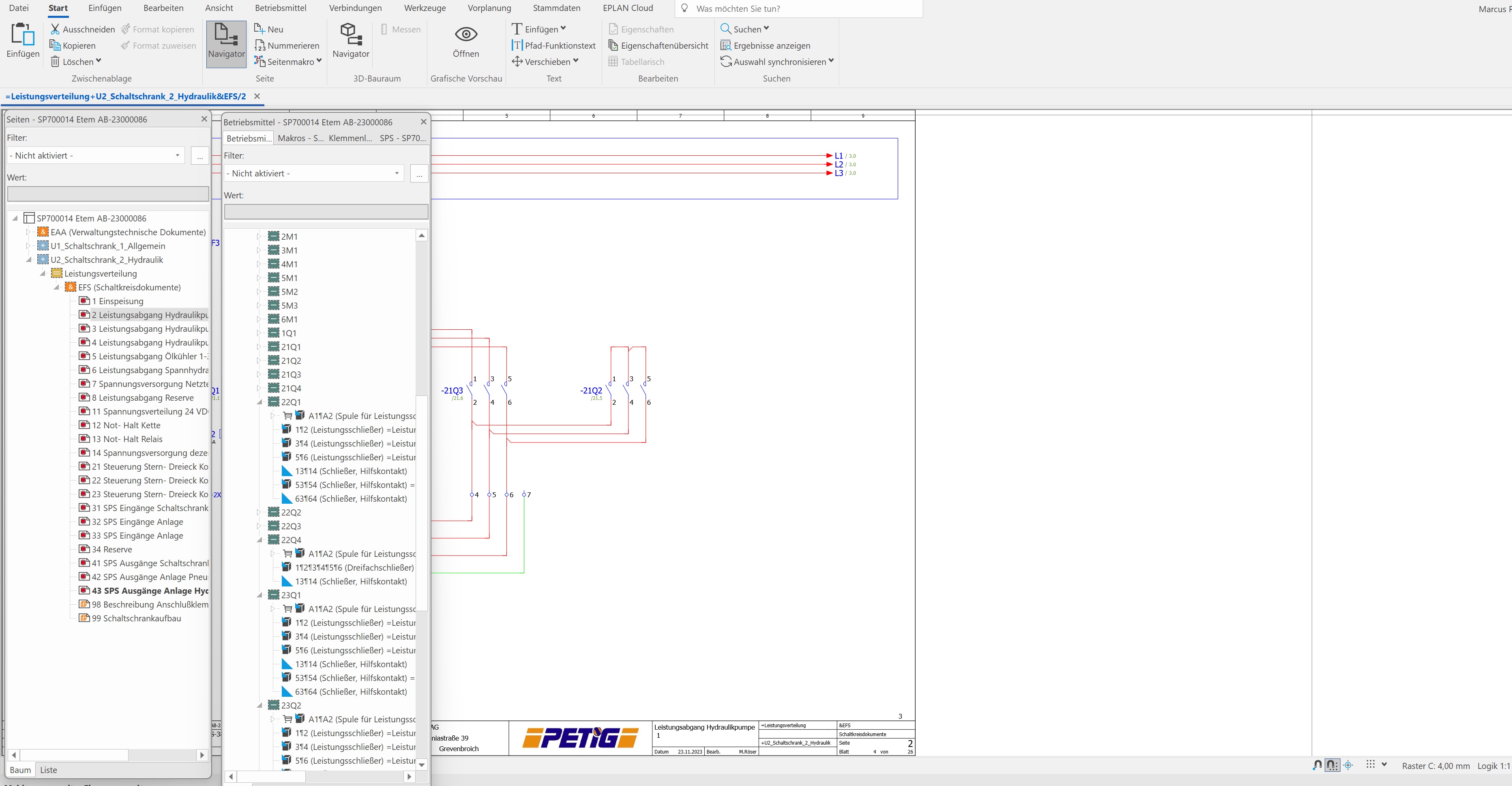

Eine Frage zum Zoomen auf 100%.
Wenn ich eine Seite größer zoome und dann mit der mittleren Maustaste auf 100% zurück gehe, springt die Schaltplanseite immer linksbündig. Da sind aber meine Navigatoren.
Muss die Seite dann immer manuell nach rechts schieben.
Kann man das irgendwo voreinstellen ?

Wenn die Navigatoren immer an der gleichen Stelle platziert sind würde ich sie andocken, das löst dein Problem

Leider nicht ganz.
Die Seite setzt sich an den angedockten Navigator, ja. Allerdings werden alle angedockten Navigatoren in ein Fenster zusammengefasst.
Da sollten aber schon mindestens 3 nebeneinander offen bleiben.

Man kann die angedockten Navigatoren auch nebeneinander platzieren:
siehe EPlan-Hilfe

Hach herrlich, hat geklappt.
Da war doch was mit den blauen Schattierungen.
Vielen Dank für die Tipps.
