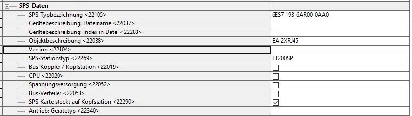

Guten Tag zusammen.
Ich übe gerade mit der AML-Schnittstelle.
Wie bekomme ich eine ET200SP Anschaltung betehend aus:
6ES7155-6AU01-0BN0
6ES7193-6AR00-0AA0
6ES7193-6PA00-0AA0
komplett ins Tia-Portal?
Die Anschaltung selber (6ES7155-6AU01-0BN0) bekomme ich hin.

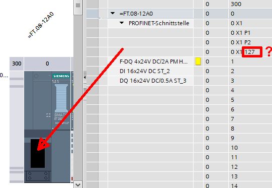

Das Zubehör (6ES7193-6AR00-0AA0) aber nicht. Da bleibt im Gerätemanager TIA v18 ein schwarzes Loch. --> siehe Bildchen.
Wo ist der Haken?
Gruß Christof

6ES7155-6AA01-0BN0

was tu ich mit der Artikelnummer des Bundles?

Im TIA einfügen. Dann ist nichts mehr schwarz und kann entsprechend parametriert werden.

Das habe ich schon versucht, bekomme aber die Fehlermeldung:
Die Baugruppe mit der MLFB '6ES7 155-6AA01-0BN0' ist in dieser TIA Portal-Installation nicht verfügbar.,22.11.2023,14:13:17
Im Hardwarekatalog von TIA v18 finde ich nur den Artikel 6ES7155-6AU01-0BN0.

Guten Morgen,
Ich habe vor kurzem ein Beispielprojekt von Eplan zu dem Thema AML-Schnittstelle gefunden.
Ich habe den TIA Import noch nicht getestet, aber Eplan hat hier für den Busadapter einen eigenen Gerätekasten, sprich eine eigene Hauptfunktion vergeben.
Dort wurde es dann so definiert, dass es auf dem Baugruppenträger XYZ (so wie deine anderen Karten), auf dem Steckplatz 127 steckt.
Probier das mal aus.

Servus fency,
das habe ich nachgestellt und der Import hat dann auch diesen Artikel im Tia-Portal dargestellt.
Jetzt habe ich aber schon das nächtste Problem. Beim PN/PN-Koppler brauche ich 2 solcher Busadapter. Laut Tia beide auf Steckplatz 127.
Das habe ich bislang aber noch nicht hinbekommen.
Mir erschliesst sich die Logik noch nicht ganz, wann welcher Steckplatz, warum Hauptfunktion und nicht als Artikelzubehör usw.
Das macht für mich die Makro-/Artikelpflege und somit den AML-ExImport sehr mühsam..

wie gesagt ich habe in die Projekte bis jetzt auch nur ganz kurz reingesehen.
Ich würde dir empfehlen, dir dieses Projekt von Eplan mal anzusehen:
https://www.eplan.com/int/en/main-eplan-engineering-standard/content-overview/application-samples/ees-sie-s71500-et200sp-plc.html#tabs-18ce998507-item-72e6cb466d-tab
Da ist dazu schon einiges drinnen, nur leider kein PN/PN-Koppler.
Eine Idee für dein Problem wäre, den Koppler mal im TIA anzulegen und von dort die AML Datei zu exportieren. Dann kannst du dir die Datei mal ansehen, ich vermute da wirst du Informationen zu dem Steckplatz finden.
