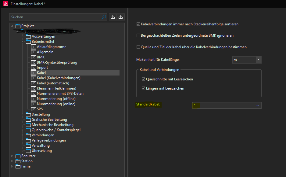

Folgende Frage
Wenn ich ein Kabel einfügen möchte und damit über die Verbindungen gehe fügt mir EPLAN die Aderbezeichnungen nicht automatisch aus der Funktionsschablone ein.
Woran liegt das?

Guten Morgen.
Ich gehe davon aus, dass Du das Kabel als Gerät bzw. aus dem Einfügezentrum einfügen willst.
Sieh doch mal nach den Projekteinstellungen für das Standardkabel (siehe Bild im Anhang):
Dort braucht es beim Eintrag "Standardkabel" das Sternchen - und schon werden zur gezogenen Kabeldefinitionslinie auch die  Verbindungsfarben eingetragen...
