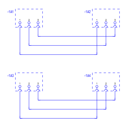

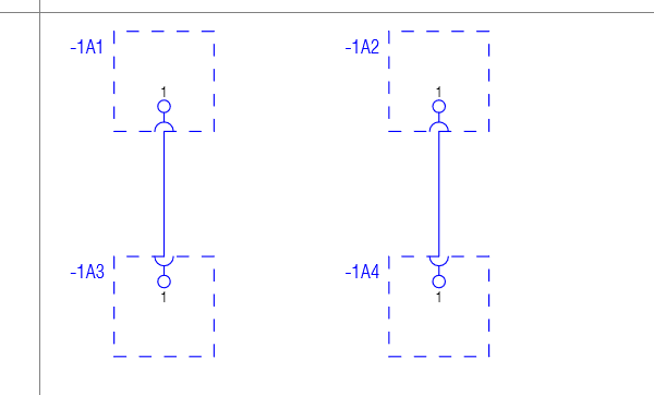

ich versuche zzt., eine allpolige Übersicht meines Schaltplans zu erstellen. Leider habe ich noch keinen Weg gefunden, Widersprüche in der einpoligen und allpoligen Darstellung im Prüflauf ausgegeben zu bekommen. Als Beispiel habe ich 4 Geräte erstellt, von denen je 2 im allpoligen Schaltplan (1 mit 2 und 3 mit 4) verdrahtet sind. Im einpoligen Schaltplan habe ich diese nun testweise genau falsch (1 mit 3 und 2 mit 4) verdrahtet. Ich bekomme beim Prüflauf jedoch keine Fehlermeldung diesbezüglich ausgegeben. Was mache ich falsch? Ich kann mir nur schwer vorstellen, dass EPLAN möchte, dass ich jede Verbindung händisch überprüfen muss.

Was hast du im Prüflauf eingestellt ?

Hi django,
ich habe zum Test bei "Verbindungen" und bei "Geräte" alle Prüfarten auf "Offline" bzw. "Modulbezogen" gestellt. Außer Fehlern wie "Verbindung ohne Angabe des Potentials" bekomme ich aber keine weiteren Fehlermeldungen ausgegeben.
Ich würde so etwas wie Fehler 004109 "Unterschied zwischen einpoligen und allpoligen Netzwerkstrukturen" erwarten, der mir bei dem gleichen Aufbau mit SPS-Anschlüssen ausgegeben wird. Allerdings finde ich kein Äquivalent für normale Verbindungen an Geräteanschlüssen.
