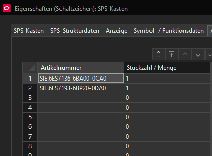

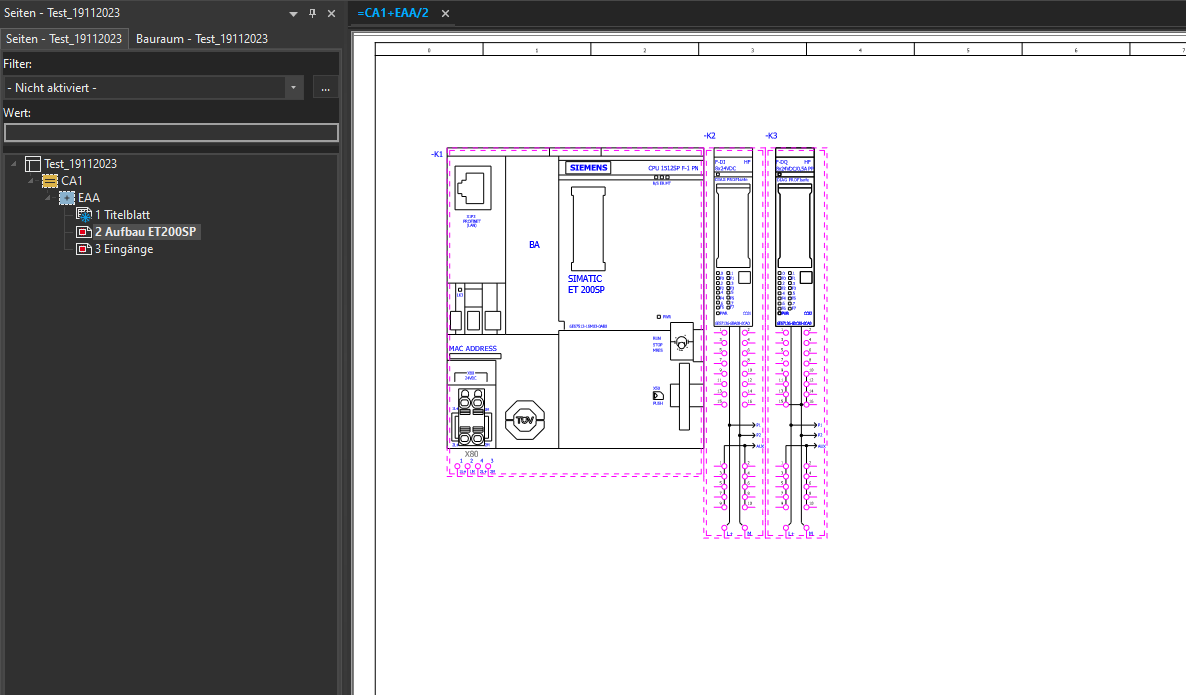

ich möchte die Baugruppen der ET200SP adressieren.
Hier kommt immer folgende Meldung, wenn ich diese im SPS-Navigator auswähle:
Die Aktion konnte nicht ausgeführt werden, da keine SPS-E/A-Anschlüsse ausgewählt wurden oder kein zugehöriger SPS-Kasten existiert.
Was mache ich hier falsch?
Ich habe die Karte platziert und die Baseunit hinzugefügt.
Screenshots anbei.
Danke!

markiere mal in Navigator die ganze Gruppe +EAA und wähle dann nummerieren

Leider gleicher Fehler.
Liegt es vielleicht da dran, das ich keine Übersichtsseite habe?

Dein Aufbau ist doch eine Allpolige Seite und die Anschlüsse auf einer SPS-Übersichtsseite - oder ?

Nein, ich habe nur die Allpolige Seite.
Die SPS-Übersicht möchte ich nicht nutzen, sondern will diese per Auswertung erzeugen.

das muss trotzdem funktionieren.
hast du das adressieren schon mal mit markieren im sps-navigator probiert?
sind deins sps-de anschlüsse als allpolig oder übersicht platziert?
