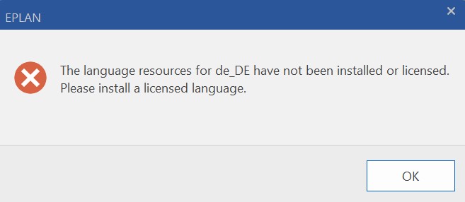

habe gestern versucht das Update 5 der 2023 zu installieren. Seitdem startet 2023 nicht mehr. Es gibt folgende Fehlermeldung:
Auch eine Neuinstallation von 2023 brachte keinen Erfolg.
P8 2.9 und 2024 laufen.
Gruß Norbert

Konnte sein dass die passende Komponente "EPLAN Gui de_DE" nicht installiert ist.
Wenn EPLAN gar nicht mehr startet das Update 5 von der Support Seite herunterladen und die deutsche Gui nachinstallieren.

habe ich auch erst gedacht, aber dann kommt die Fehlermeldung
Komponente bereits vorhanden

Deinstallier mal das Update.
Windoof > Systemsteuerung > Programme und Features >installierte Updates anzeigen > dort das 2023 Update 5 deinstallieren
2023 kpl deinstallieren und erneut installieren

Eplan 2023 gelöscht- neu installiert- Fehler noch vorhanden
