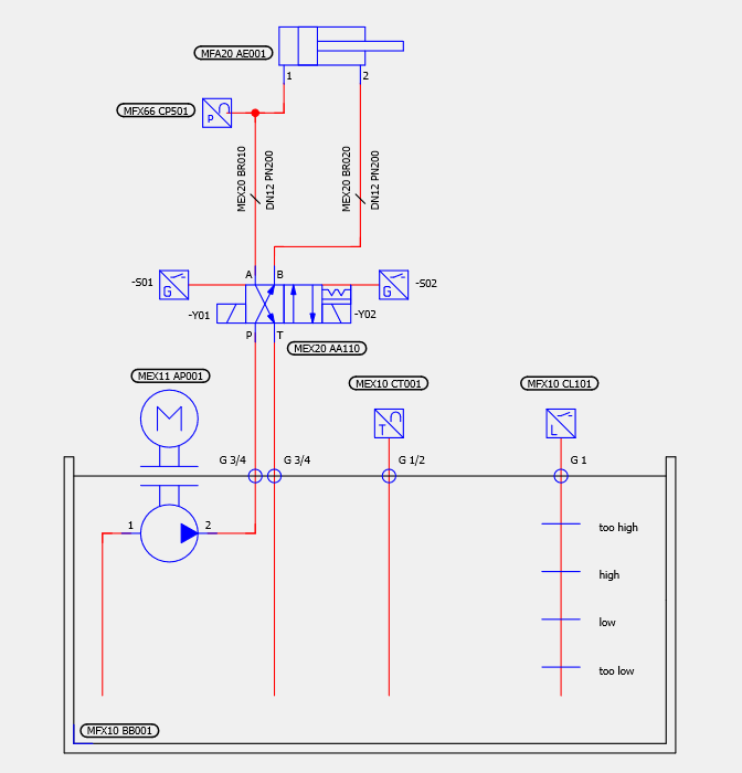

ich habe ein kleines Schema in Fluid gezeichnet. Jetzt möchte ich einen Klemmenplan automatisch generieren, der zu diesem Schema gehört. Ist das möglich, und wenn ja, wie kann ich das machen?

Ist das die einzige Seite? Wo sind da Klemmen?

Ja, das ist die einzige Seite.
Es existieren tatsächlich keine Klemmen. Das ist die Grundidee. Es soll automatisch eine elektrische Seite dieses Schemas generiert werden, gefolgt von einem Klemmenplan.

Ohne Klemmen, kein Klemmplan !

hallo,
dann musst du aber für jedes teil in deinem fluid ein seitenmakro anlegen und entsprechend deiner bauteile die schaltplanseiten erstellen lassen (mit deinen klemmen).
sind denn im fluid irgendwelche daeten hinterlegt, entweder makrpkästen (sehe ich keine) oder artikeldaten.
dann ginge sicher etwas automatisch
