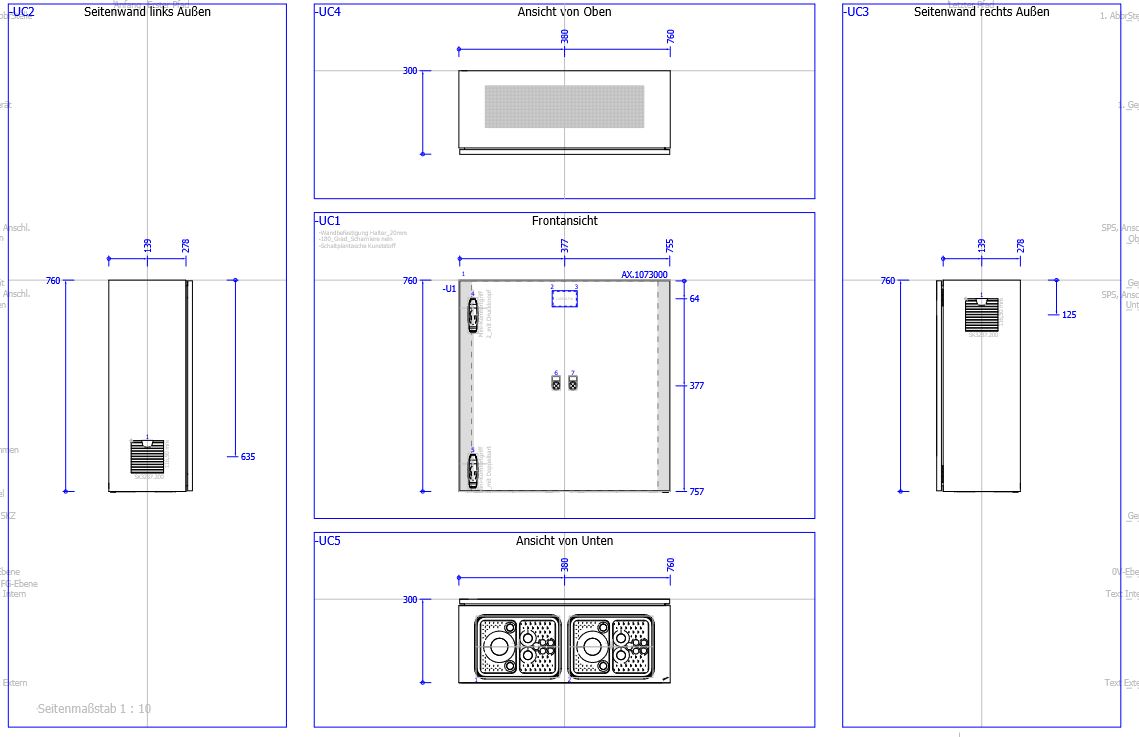

Guten Morgen,
sämtliche Schaltschränke und Zubehör füge ich wie folgt zu:
- ich erstelle eine Seite für den Schaltschrankbau
- ich füge eine Montageplatte ein
- dort füge ich die Artikel hinzu
Ich kann ein Teil aber immer nur einmal absetzen. Wenn ich aus dem "2D-Schaltschrankaufbau"-Navigator ein Teil ein zweites Mal herausziehe, kommt die Meldung "Es wurde versucht einen bereits platzierten Artikel erneut zu platzieren".
Manchmal muss ich aber ein Schrank mehrfach platzieren, da ich ihn von sämtlichen Seiten und Ansichten darstellen muss.
Als Lösung ziehe ich ihn also nicht aus dem "2D-Schaltschrankaufbau"-Navigator, sondern "Stückliste"-Navigator. Da meckert er nicht. Das hat aber als negative Folge, dass die Artikelanzahl jeweils um 1 erhöht wird.
Wenn ich also ein Bauteil von vorne, links, rechts und unten darstellen möchte, bekomme ich in der finalen Bestellliste 4x die Anzahl des Artikels angezeigt (was sehr sehr nervig ist).
Kennt hier jemand eine Lösung?

du kannst bei den mehrfachen Artikelplatzierungen die "Darstellungsart: Schaltschrankaufbau detailliert" einstellen, diese werden dann in der Stückliste unterdrückt.

hallo,
also für seitenansicht platziere ich das makro der seitenansicht ohne artikelplatzierung.
wenn ich die vorderansicht öfters brauch zieh ich den artikel und lösche die artikelplatzierung nachher raus

Hallo.
Ich habe Makros für die Ansichten erstellt:
- Frontansicht mit Artikelmakro vom Schaltschrank
- Alle weiteren Ansichten (links, rechts, oben, unten, innen) als reine Grafik
Soweit ich es weiß, funktioniert die "Darstellungsart: Schaltschrankaufbau detailliert" nur ein weiteres Mal. Also reicht es nicht für alle Ansichten.

ja, habe ich genauso gemacht. zusätzlich noch bei teilen welche ausschnitte brauchen noch dafür eine version.
bei kühlgeräten je nach einbauvariante 3 verschiedene
