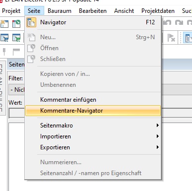

Hallo Forum,
wir sind von 2.9 nach 2024 umgestiegen. Gibt es die Kommentare-Funktion nicht mehr?

Falls du die Kommentare in PDFs meinst, die gibt es nicht mehr. Eplan empfiehlt eView free statt PDF.

Gibts über Umwege schon noch - kannst du dir (zumindest bei 2023 - ist gut möglich dass es bei 2024 endgültig abgeschafft wurde) ins Menüband auf einen Punkt in legen...
Als Befehlszeile
PDF einlesen: XPdfImportCommentsAction
Kommentarnavigator: XPdfCommentDlg

Ja, ich weiß. Ich habe mir viel Altes, was im Hintergrund noch vorhanden ist, aufs Menüband gelegt, würde das aber nicht propagieren.
Mit irgendeiner Version wird das dann doch endgültig verschwinden. Man hätte die Notwendigkeit zum Umsteigen also nur verschoben.

die PDF-Kommentar-Funktion funktioniert in EPLAN 2022/2023/2024.
Anleitung siehe Posting
LG, Ralph Wagner

Ich meinte die Funktion die im Bild zu sehen ist.

Ja, ist genau oben beschrieben.
