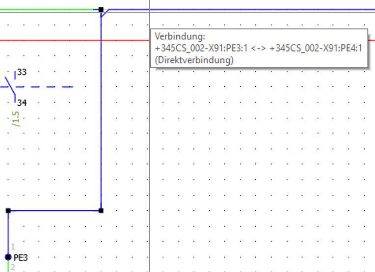

Hallo Zusammen,
ich möchte in meinem Projekt alle PE-Leitungen in hellgrün darstellen.

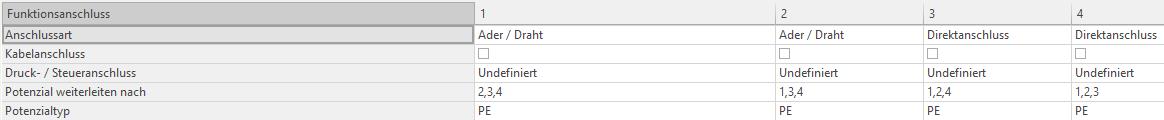

Das klappt auch fast immer, indem ich in der Anschlusslogik der Klemmen den Potenzialtyp "PE" einstelle (Potenzialtyp PE = hellgrün habe ich in der Ebenenverwaltung eingestellt).
Nun gibt es im ganzen Projekt Stellen, in denen die Verbindung in blau dargestellt wird. Wenn ich meinen Cursor auf der Linie platziere sehe ich, dass die Verbindung als Direktverbindung definiert ist (siehe Screenshot) und für Direktverbindung ist in der Ebenenverwaltung blau hinterlegt. Das Ding ist: An den meisten Stellen ist alles genauso definiert und die Verbindung ist hellgrün. Platziere ich meinen Cursor dorthin steht dort statt "Direktanschluss" "Ader / Draht".
Ich habe auch schon versucht in der Anschlusslogik "Direktverbindung" in "Ader / Draht" oder "Brücke" zu ändern. Die Linie blieb blau (Ja, ich habe die Verbindungen aktualisiert   ).
Wenn irgendeiner eine Idee hat, wie man das verändern kann, wäre ich sehr dankbar. Ich versteh nur nicht, wieso es manchmal grün und manchmal blau ist.

PE-Klemmen haben untereinander Kontakt über die Hut-Schiene. Dadurch sind sie also "direkt" verbunden, d. h. es ist kein Draht odgl. dazwischen. Deshalb also blaue Verbindungen.
Im Klemmenplan sind die PE-Klemmen aus diesem Grund auch nicht gebrückt.
Die Frage müsste eher heißen: Warum ist ein Teil der Verbindung grün bzw. NICHT blau? Dazu müsste man wissen, was auf der anderen Seite angeschlossen ist.

Vielen Dank für deine Antwort, das ist die Lösung. Mir ist aufgefallen, dass bei den Stellen, in der die Verbindung grün ist, die Klemmleiste gewechselt wurde. Da EPLAN nicht weiß, wo diese liegen, geht es davon aus, dass man ein Kabel zieht.
Das bedeutet für mich: Die blaue Linie ist richtig, da dort kein Kabel gezogen wird und ich muss nicht versuchen, die blauen Verbindungen grün zu machen, sondern beim Wechsel von Klemmleisten überlegen, ob diese auf der selben Hutschiene sind und sie dementsprechend blau machen, wenn das der Fall ist, richtig? Das wiederum klappt prima, indem ich den Funktionsanschluss 1 als Direktanschluss definiere.
