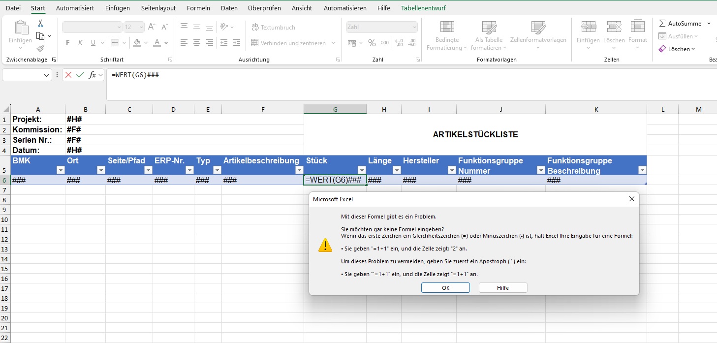

ich habe das selbe Problem das alles als Text Format ausgegeben wird.
Ich habe leider keine Lösung gefunden, wo finde ich das Thema hier im Forum ?

Hallo Hans,
kann ich den die Spalte wo das Ergebnis ausgegeben wird direkt mit der Formel =WERT(Zeile) in der Vorlage anpassen ?
Er zeigt bei mir einen Fehler in Excel.
Alexander

hallo,
ist der fehler in der vorlage angezeigt dann passt es schließlich ist ja noch kein  wert zum konvertieren drin.
bei der ergebnisdatei sollte das aber schon passen.
mache ich auch so.
mit welcher eplanversion arbeitest du? 2023 hatte probleme mit makros usw.
du musst aber aufpassen. extern bearbeiten da sind die spaltendefinitionen ausschlaggebend und sollten nicht verändert werden.
wenn du da mit zahlen rechnen möchtest müsstest du den zahlen wert aus der neuen spalte wieder in die alte zurückkopieren.

Ich arbeite mit der eplan 2025 seit ner Woche.
Wenn ich =WERT(G6) eigebe und danach ###, dann lässt sich die Vorlage nicht abspeichern.
Wen ich es andersrum mache also ### =WERT(G6) dann habe ich in der auswertung überall WERT(G6) stehen.
Eventuell gibt es da noch andere (bessere) Lösungen..

ich glaube das war etwas anders gemeint.
Bezogen auf Deinen Screenshot:
Schreibe doch z.B. in die Spalte "L" die ### rein und in Spalte "G" einfach "=WERT(L6)"
Gruß Werner

Hallo Werner,
danke für den Hinweis. Dazu müsste ich natürlich die Etikettreihenfolge ändern.
Kann man machen und nach jedem auswerten die Spalten z.B L wieder rauslöschen.
Dachte nur es gibt eine schönere Lösung wo Zahlen auch als Zahl rauskommen.

alternativ kannst du noch in der vorlage ein vba-makro reinprogrammieren welches dir die "zahlen als text" in zahlen umwandelt.
und noch etwas unschön spalte L auf breite 1 ändern. ist zwar noch vorhanden aber auf den ersten blick nicht sichtbar wenn man eine schöne excel haben will.
