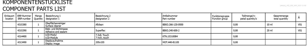

ich habe mal eine etwas speziellere Frage bezüglich Teilmengen/Längen.
Ich benutze das Feld in der Artikelsummenstückliste um z.B. Aderlängen zu untergliedern.
Menge wäre z.B. 12, Gesamtlänge 15m und über die Teilmenge sehe ich die Einzelstücke (ingesamt 12) in m.
Jetzt möchte ich aber das Feld auch für die Mengeneinheit Stück bzw. Liter verwenden.
Wir haben eine Baugruppe in der ein Display in einen Rahmen eingeklebt werden muss.
Ich habe die Artikel Primer und Kleber von unserer Produktion in einer benötigten ml Angabe erhalten.
Nun meine Frage:
gibt es die Möglichkeit in Teilmenge unterschiedliche Einheiten mit zu integrieren ?
Kabel = Meter
Etikett auf Rolle = Stück
Reiniger = ml
Viele Grüße aus dem Allgäu
CoMa

na du kannst doch in die Mengeneinheit (22042) deines Artikels deine Wunscheinheit schreiben.
Artikelverwaltung-->Artikel-->Eigenschaften
Dann sollte dir auch diese Menge in der von dir eingetragenen Einheit angezeigt werden.

Danke für deinen Hinweis,
ich habe es jedoch inzwischen anders gelöst.
Ich habe allegemein für Artikel ein Benutzer Zusatzfeld geschaffen in dem weitere Teilmengen (Volumen etc.) eingetragen werden können.
Dieses Zusatzfeld lasse ich zusätzlich zu meiner Teilmenge/Länge in der Artikelsummenstückliste ausgeben.
