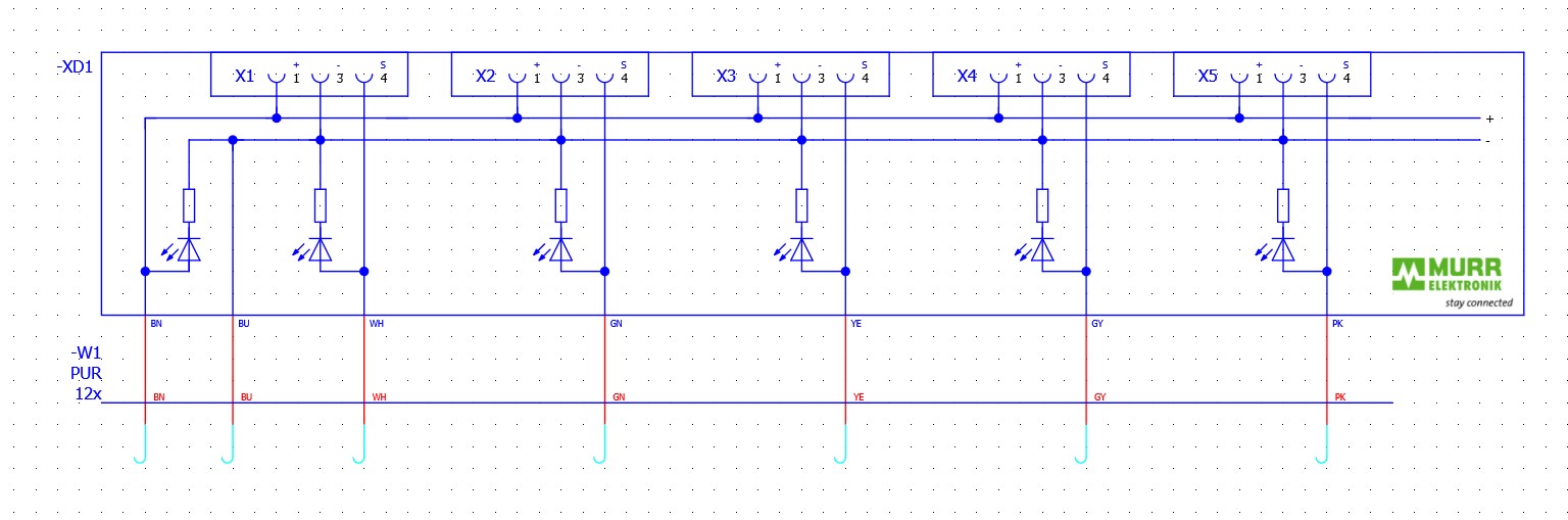

Wie im Bild angehängt habe ich eine Murr Anschlussinsel als Makro importiert.
Die Anschlüsse sind mit isolierenden Verbindungsenden bestückt.
Wie kann ich dieses Makro nun bearbeiten, so das sich etwas an den Enden anschliessen kann?

Habs gefunden:
Unter "bearbeiten" kann man die Gruppierung aufheben. Im alten EPLAN war das noch im Kontextmenü

schön, dass du es gefunden hast. Bei mehreren Elementen gut, sollte man nur ein Element haben reicht die Hochstelltaste und Mausklick.
