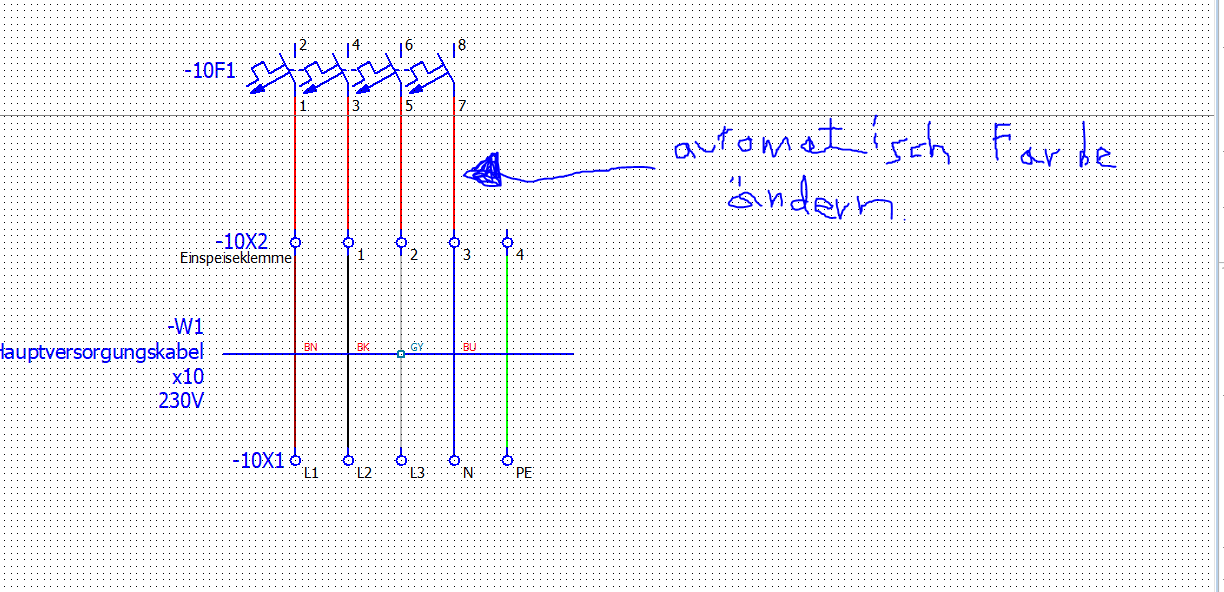

Hallo Leute. Gibt es eine Einstellung wo sich die Drähte automatisch nach den Farben ändern mit den ich reingehe ? Ich will z.B das wenn ich mit Braun,Schwarz,Grau,Blau,Grün einspeise auch genau mit den Farben weitermachen. Ich habe die Farben bei der Verbindungsgrafik verändert, aber hier färben sich die Drähte nur zwischen 10X1 und 10X2. Ich will mit den Farben aber genau so weitermachen. Ich weiß der N gehört da nicht hin, ich teste momentan nur.

Hallo, welchen Sinn hat es, Aderfarbem durch den ganzen Plan zu ziehen? Wenn es denn sein muss, nimm Potentialdefinitionspunkte.

Danke, funktioniert.

Original erstellt von ralfm:
bei Grün/Gelb -> ist das mittlerweile möglich zweifarbig?

So lange man kein Grün-Gelb bei den Verbindungsfarben im Projekt  Einstellen kann muss man halt ein wenig tricksen, wie es vermutlich der Ralf gemacht hat.

Original erstellt von ThMue:
...bei Grün/Gelb -> ist das mittlerweile möglich zweifarbig?...
Moin, nein das ist nicht möglich, das war eine Spielerei: Pot-Def-Punkt in Grafik umgewandelt (wegen der Schrift etc.) Auto-Verbindung unterbrochen und grüne und gelbe Linienstücke, wue Juke schon erkannte. Man möge es mir nachsehen.
