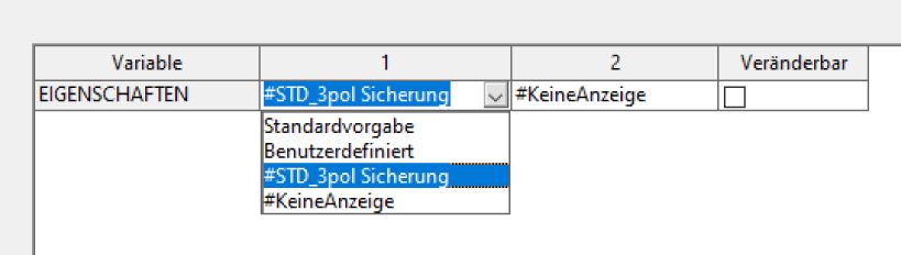

ich habe folgendes Problem und zwar möchte ich ein Makro erzeugen wo ich z.B. eine Sicherungen eingezeichnet habe die ich aber gerne auch über Platzhalterobjekte ändern möchte.
In der Version P8 2.9 kann man ja über Platzhalterobjekte die Symbole verändern. Das klappt eigentlich auch einwandfrei.
Nur möchte ich auch bei den verschiedenen Symbolen verschiedene Eigenschaftsanordnungen was man auch bei den Platzhalterobjekt Eigenschaften eigentlich einstellen könnte.
Nur funktioniert das irgendwie nicht habe jetzt mit einem Symbol versucht hier nur über die Platzhalterobjekte die Eigenschaftsanordnung zu verändern nur diese bleibt immer gleich.
Kann mir hier vielleicht wer weiterhelfen ob ich hier noch irgendwas einstellen muss?

bei Platzhalterobjekten musst du zuerst mal dein Betriebsmittel hinzufügen.
Betriebsmittel markieren-->rechte Maus auf's Platzhalterobjekt-->Objekte zuordnen
Dann ist dein Gerät über den Platzhalter steuerbar.
Mit Doppelklick kommst du in den Platzhalter und wirst in der Registerkarte "Zuordnung" dein Gerät finden. Z.B.:"Klemme mit Steg, 2 Anschlüsse..."
Rechts in der Spalte Variable, steht erstmal noch nichts.
Mit Klick auf"+" holst du dir alles rein, was du verändern möchtest. Z.B.: Symbol, Artikelnummer ...
Dann gehst du ins Register "Werte". Links stehen die Variablen, die später dein Betriebsmittel steuern, und über den Spalten stehen die Werte, aus denen du auswählen willst.
Mit Rechtsklick-->neue Variable, legst du so viele Variablen an, wie du im anderen Register mit "+" hinzugefügt hast. Z.B.: Symbol, Artikelnummer
Mit Rechtsklick-->Neuer Wertesatz, erstellst du dir deine verschiedenen Ausprägungen. Z.B.: UL, DE, RU
Wenn du alle Variablen und Datensätze angelegt hast, hast du eine Tabelle mit (noch) leeren Zellen vor dir.
Nun wechselst du nochmal ins Register Zuordnung und klickst mit rechter Maus in jede von dir gewählte Variable und sagst: "Variable auswählen". Nun bekommst du als Auswahl das angezeigt, was du im Register "Werte" angelegt hast. Stück für Stück wählst du nun die Variablen.
Wenn du damit fertig bist, gehst du wieder ins Register "Werte". Nun kannst du z.B. beim Symbol oder bei der Artikelnummer über den jetzt vorhandenen more-Button (...) in den leeren Zellen, die benötigten Werte einfügen.
Zum Schluss noch übernehmen und dein Platzhalter ist fertig.

wie das mit dem Platzhalter funktioniert das weiß ich eh trotzdem danke noch mal für die Erklärung.
Ich habe leider nur das Problem, dass ich die Eigenschaftsanordnungen wechseln möchte sobald ich ein anderes Symbol hinterlege.
Beispiel:
Ich habe einen Abgang mit einer Schmelzsicherung diese möchte ich mittels Platzhalterobjekt austauschen z.B. auf einen Automaten. Das funktioniert auch einwandfrei was leider nicht funktioniert ist das mit der Eigenschaftsanordnung.
Hier möchte ich dann eine andere Eigenschaftsanordnung haben als bei der Schmelzsicherung.
Nur zum Beispiel bei der Schmelzsicherung möchte ich das BMK links stehen haben und beim Automaten rechts. (Ist nur ein Beispiel wird bei unseren Plänen nie vorkommen aber ja  )
