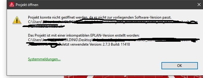

mal ne triviale Frage,
wie speichere ich ein Projekt was ich mit der neusten Version bearbeitet habe aber sie mit einer früheren Version entwickelt wurde?
LG
Julia

Diese Fehlermeldung bekomme ich wenn ich im Ordner auf das Projekt klicke.
Er möchte es dann mit der Version 2.6 das Projekt aufmachen.
Bearbeitet habe ich es aber mit 2.7

Bekanntlich gibt es in Eplan nicht den Befehlt SPEICHERN, also erst recht nicht einen Befehl wie SPEICHERN ALS oder ähnlich. Vielmehr speichert Eplan das Projekt ausschließlich automatisch und das nach jeder Aktion, dann natürlich in der Version, mit der man gerade arbeitet.
Mit neueren Eplan-Versionen kann man das mit einen Umweg über die Cloude mit eManage machen, das auch nur mit der kostenpflichtigen Version.
Für ältere Versionen, also auch 2.7, gibt es einen kleinen Trick:
Das Projekt aus der neuen Version (hier also 2.7) EXPORTIEREN und danach mit der älteren Version wieder IMPORTIEREN.
-->Projekt/Organisieren/Exportieren bzw. Importieren
Dabei kann es sein, dass Formulare und/oder Normblatt fehlen, die müssen dann eben nochmals eingelagert werden.

Habe trotzdem ein Problem.
Wenn ich auf das Projekt klicke (Projekt öffnen im Ordner) versucht er es trotzdem mit der 2.6 Version zu öffnen.
Wieso nicht mit der Version 2.7 womit ich das Projekt bearbeitet habe?

hallo,
projekt kopiern mit dem explorer (nicht mit eplan).
projekt öffnen nicht mirt doppelklick oder sowas, sondern deine eplan version (entweder 2.6 oder 2.7) starten und dann projekt öffnen wählen

Wenn du ein Projekt im Explorer kopierst musst due immer die ELK Datei und den EDB Ordner vom Projekt kopieren.
Wenn du EPLAN Programmversion 2.7 nach EPLAN 2.6 installiert hast und die ELK Datei im Explorer klickt, versucht EPLAN immer die Projekte mit Version 2.7 zu öffnen, egal ob das Projekt Version 2.4 2.5 oder 2.6 hat.
Wenn du auf eine neuere Programmversion umsteigst, wird die aktuellere Version als "Standard" Programm zum Öffnen der Projekte herangezogen.

Hallo Julia
hast du nur bei diesem Projekt das Problem oder verhält sich Eplan bei allen Projekten so?
Kann es sein dass die Version 2.7 bereits auf deinem PC vorhanden war und danach erst die Version 2.6 installiert hast?
