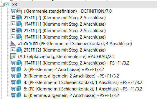

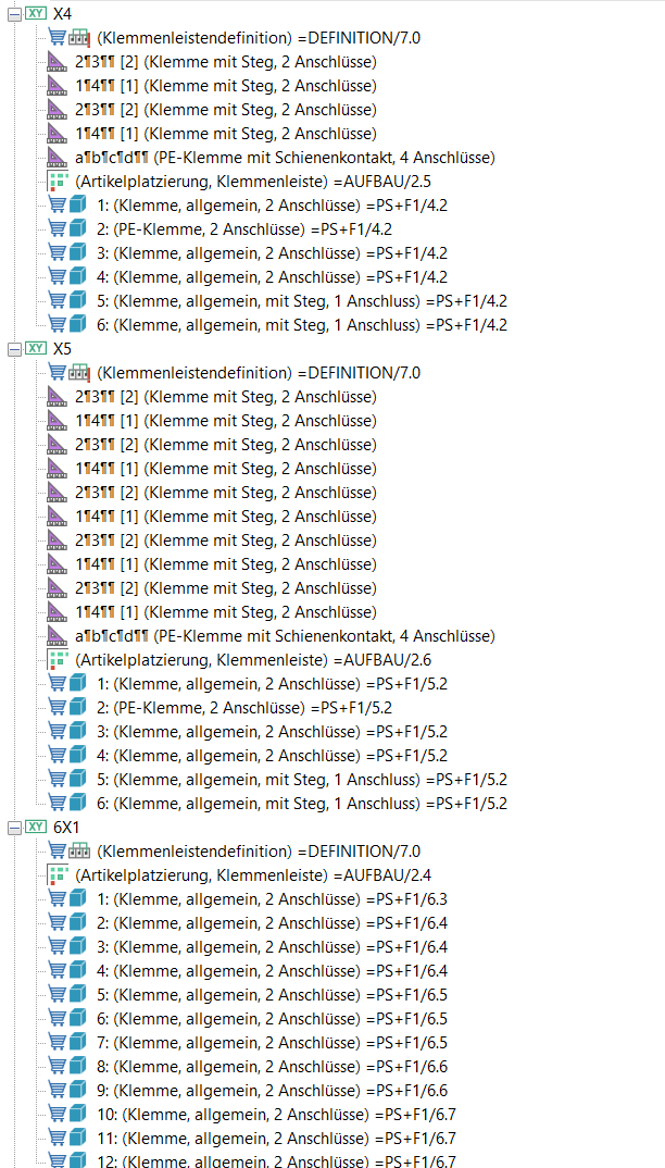

bin neu hier im Forum und neu in der EPLAN-Welt.
Ich bringen mir das Eplanen über learning by doing bei.

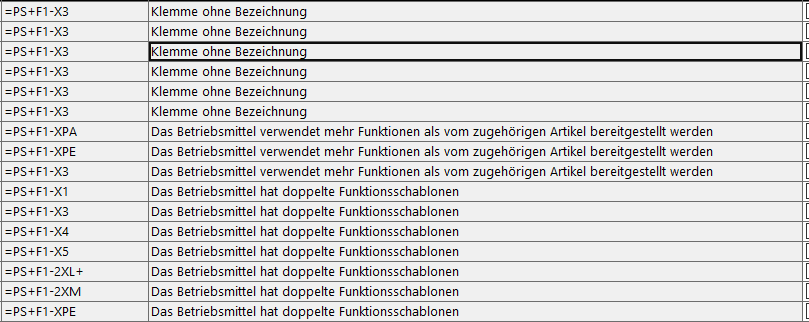

Ich bin soweit auch schon ganz gut vertraut mit dem Programm, aber bei den Klemmleisten bekomme ich des Öfteren die selben Fehlermeldungen und hier scheitere ich jedes mal dran.
Anbei Bilder von meinem Klemmleistennavi und den Fehlermeldungen.
Danke schonmal für eure Hilfe

sieht für mich aus, als würden die Felder Anschlussbezeichnung und Etage der platzierten Klemmen nicht zu dem passen, was im Artikel definiert wurde.
Wie gehst du denn beim Klemmleiste anlegen/platzieren vor?
