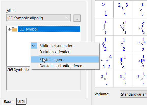

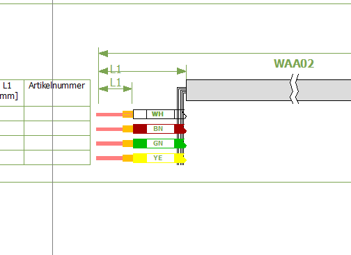

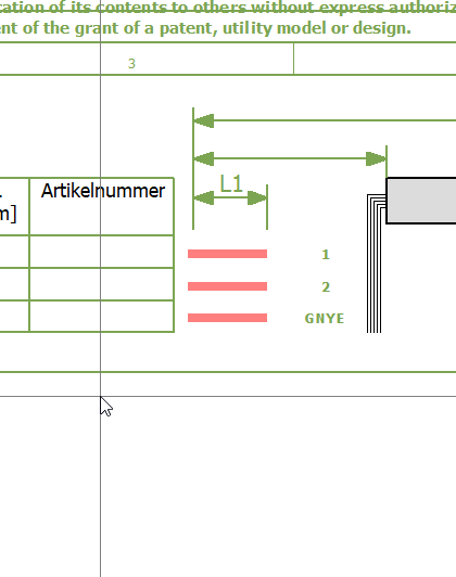

folgendes Problem: In einem Projekt erzeugt der Kabelplan die Grafik der Leitungsfarben und im anderem Projekt werden keine Grafiken eingesetzt und die fläche bleibt Weiß.

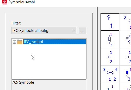

Moin, verwendest du die selben Symbolbibliotheken? Die Grafik kommt aus der Grafics Bibliothek.

danke für den Tipp. Ja war die Falsche bibliothek drin - durch die richtige ersetzt läuft.
