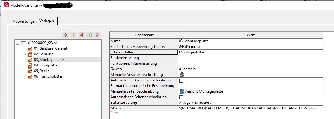

kann ich bei einer Modell-Ansicht die Vorlage so einstellen, dass z. B. die Beschriftung oder das Auswahlschema automatisch angewendet werden? Aktuell muss ich bei jedem neuen Projekt die Schemata manuell auswählen. Ist das auch vollautomatisch möglich? Wenn ich ein neues Projekt mit meiner Vorlage auswerte ist momentan der Schaltschrank mit Bauteilen usw. zu sehen, aber ohne Beschriftung. Zumindest werden schon mal Daten wie der Blickpunkt oder die Maßstabseinstellung übernommen...

du kannst in den Auswertungsvorlagen für deine Modellansichten ein Makro hinterlegen welches aus der Modellansicht mit den von dir gewünschten Einstellungen (Darstellungsart, Sichtpunkt, Beschriftung etc.) besteht.
Dann kannst du in den Vorlagen dies hinterlegen und zusätzlich auf gewisse Merkmale (Montageplatte, Flanschplatte etc. Filtern.)
Vielleicht hilft das Bild mehr als wie Worte ;-)
z.B. haben bei mit die Vorlage für Montageplatten den Sichtpunkt "vorne", die für Flanschplatten aber "unten" eingestellt.

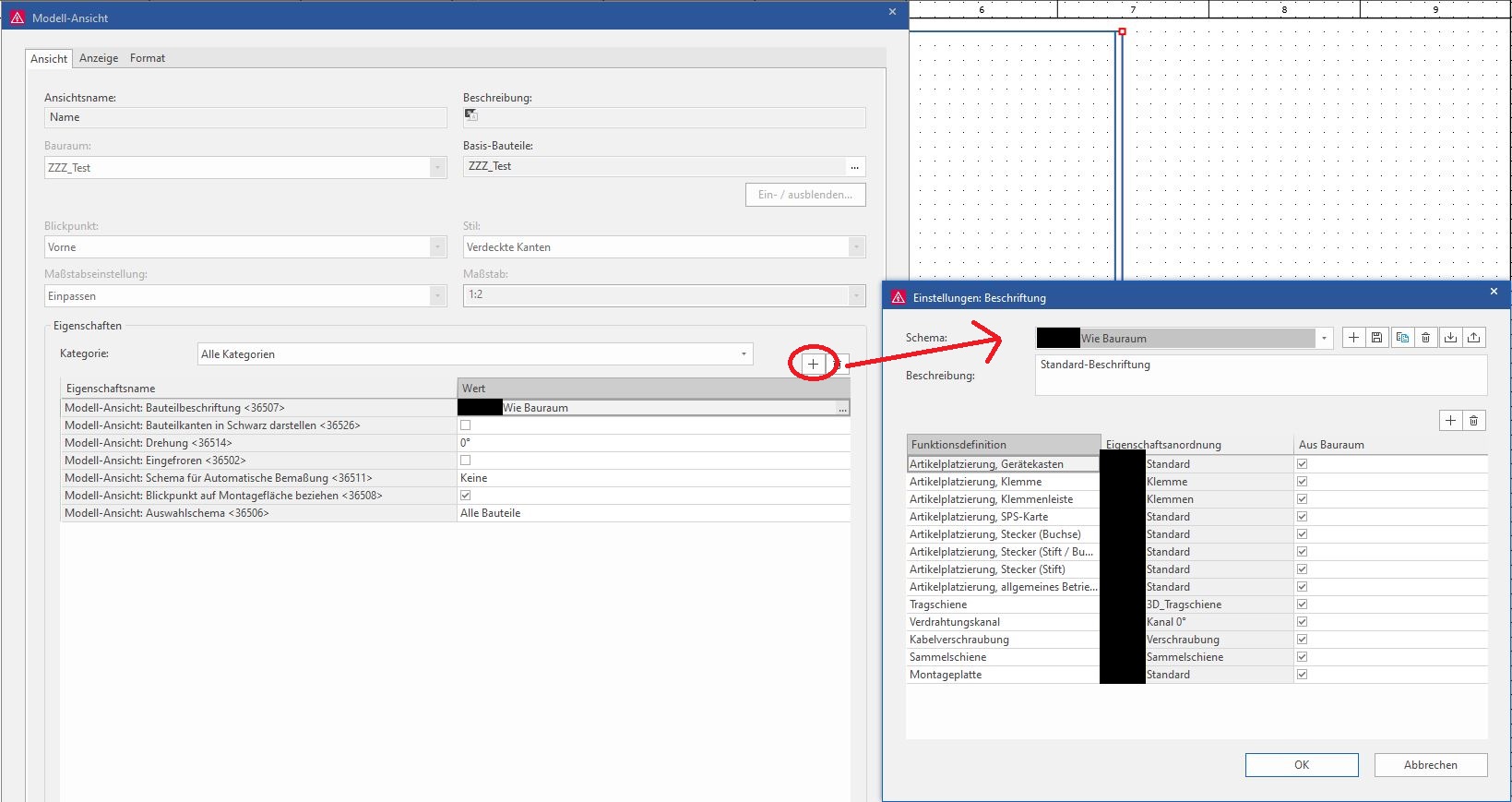

okay, danke. Geht es auch, dass die Bauteile automatisch beschrigftet werden. Im Makro habe ich dafür schon Schemata erstellt. Die werden aber leider nicht übernommen.

Ja das geht.
In der Modell-Ansicht > Ansicht > Eigenschaften > Modell Ansicht Bauteilbeschriftung

Grundsätzlich geht das schon - sind das die selben Schemen die du auch im Bauraum verwendest?
Ansonsten nehm ich gerne die Einstellung "wie Bauraum" - da ich mir die schon an den 3D-Makros entsprechend wie wir es brauchen eingestellt habe. Klappt auch soweit ganz gut, nur wenn die bestückte Fläche nicht gerade zur X/Y oder Z Achse ausgerichtet ist gibts in den Modellansichten damit ab und an Probleme.

Mit makro meinte ich das Seitenmakro der Modellansicht.  Über Importieren bekomme ich auch die gewünschte Beschriftung. Geht es aber auch schneller? Wenn ich bei jeder Modell-Ansicht das Schema neu wählen muss dauert das schon etwas.

naja - wenn in diesem Makro die Schemen importiert sind, als Standard eingestellt und dann das Makro erzeugt wird, sollte es einen Anforderungen entsprechen

Wo kann ich die als Standard einstellen? Optionen->Einstellungen?

Das machst du direkt in den Einstellungen deines Modellansichtmakros
dort dann entweder "wie Bauraum" anhaken oder halt deinen Standard für das jeweils logische Betriebsmittel.
Hier müssen dann deine Schemen importiert und eingestellt werden.

Die Schemem einstellen und importieren klappt. Wie genau setze ich das als Standard? Gibt es einen Haken zum ankreuzen?

Nach meinem Dafürhalten sollte das dann so passen...
Musst diese Seiten mit der eingestellten Modellansicht nur noch als Seitenmarko erstellen und in den Modellansichtsauswertungsvorlagen hinterlegen.
