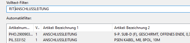

kurze Frage zur Artikelsuche in der Artikelauswahl.
Ist es möglich mit zwei Kriterien Artikel in der Suche zu filtern?
Wie im Bild zu sehen möchte ich gerne eine Anschlussleitung (Filter 1) finden und nur die der Firma Rittal (Filter 2).
Kann ich dies über die Suche mit "*" machen oder geht das gar nicht?
Vielen Dank

Beim "Volltextfilter" bin ich nicht sicher, aber du könntest dir ja zusätzlich n Feldbasierten aktivieren in dem du auf einen bestimmten Hersteller vorfilterst und dann nach deiner Bezeichnung in dem von dir gezeigten Filterfeld

Das wäre eine Möglichkeit aber dann müsste ich jedes mal erst den Hersteller Manuel eintragen bzw. auswählen und dann die Bezeichnung in der Suche eingeben. Das ist etwas umständlich da ich schnell verscheiden Hersteller und Bezeichnungen brache.

du arbeitest mit Version 2.9, ist die Artikeldatenbank eine Access-DB oder SQL?
RIT Anschlussleitung ist immer eine Oder-Verknüpfung
bei SQL hast du die Möglichkeit einer Und-Verknüpfung RIT +Anschlussleitung
Joker-Zeichen wie * sind nicht möglich
