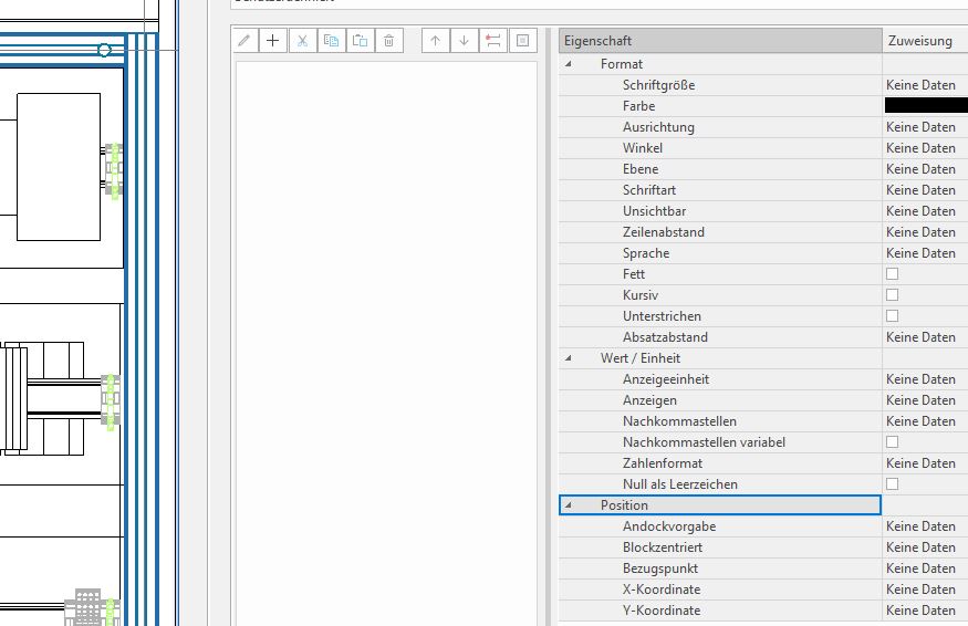

aktuell habe ich ein kleines Problem.
Hier ist ein Plan, der zum Teil in 3D gezeichnet wurde.
Teile der Zeichnung sind in einem sehr hellen Grau gezeichnet... und wir haben aktuell nur noch 100% Recycling-Papier... das nicht sehr weiß ist
Ein Tiel der Zeichnung ist aktuell also... quasi mit Geheimtinte gedruckt
Noch habe ich keinen Zugriff auf den 3D-Teil von ePlan. Gibt es Möglichkeiten die grauen Teile irgend wie anders einzufärben? Oder das ganze anders zu Drucken?
Wenn ich die rund 15 3D-Seiten mit irgend einem Trick kontrastreicher bekommen könnte, wäre das wirklich toll
Schon mal vielen Dank für eure Tipps

Ich befürchte, das geht hier nicht. Da ist anscheinend keine Ebene hinterlegt

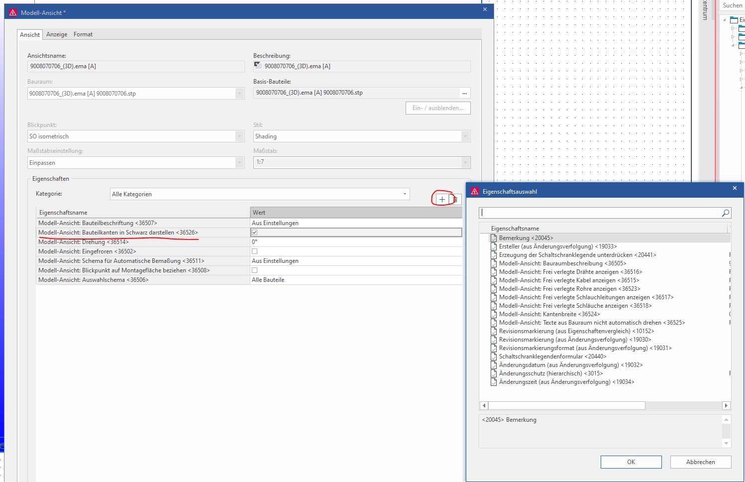

Die Modellansichten haben - sofern in der Drahtdarstellung abgebildet - in ihren Eingenschaften einen Haken der sich nennt "Modellansicht: Bauteilkanten in schwarz darstellen"
Ist der Aktiv, naja - sagt der name ja schon ;-)
Ich weiß aber nicht, ob du den ohne Pro-Panel Lizenz in den Ansichten umstellen kannst.

Schade, ich scheine diese Option nicht zu haben

Also ich bin heute morgen ohne ProPanel-Lizenz gestartet, der Haken ist da und kann gesetzt werden.
ggf musst du ihn noch in die Eigenschaftenliste holen?

@sabernia: Ja genau das war es! Vielen Dank
Wahrscheinlich habe ich mich, letzte Woche bei der Eigenschaftssuche vertippt
