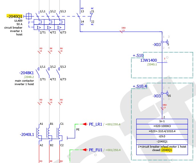

unser Kunde will dass wir auf jeden Eingang/Ausgang auch das BMK vom Gerät hinzufügen. Z.b. für eine Sicherungsbeobachtung soll ich für den Eingang als Funktionstext z.B. "Motorschutzschalter Motor 1 ausgelöst" und zusätzlich das BMK vom Schalter dazu.
Gibt es eine Möglichkeit das im Eplan zu Automatisieren und nicht für jedes Gerät das Einzeln hinzufügen?

hört sich nach blockeigenschaft an

Das wäre die symbolische Adresse und die steht eine Zeile höher im SPS Anschluss. Da möchte der Kunde es wohl am liebsten auch in Braille.
EN81346-2 PK: "Fühlbare Informationsdarstellung" -> Vibrator
