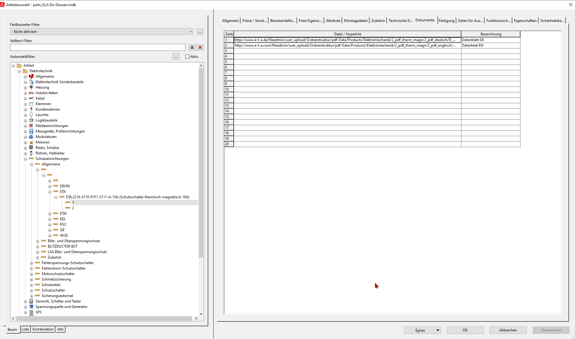

PLfi.Atikel_Doku.txt
Es gibt ja die Möglichkeit in der Datenbank Dokumente den Artikeln anzufügen, eine Datei/Hyperlink ich möchte im stücklisten anavigator danach filtern ob da was drin steht, so das ich nachgucken kann welche Artikel noch keine Dokumente hinterlegt haben.
Und um da nicht in der Datenbank 10.000 Artikel durchzugehen, wo von viele dann nichtmal im Projekt sind, würde ich das gerne über den Stücklisten Navigator machen da der ja genau sagt welche artikel im Projekt sind.
Also Filtern möchte ich im Stücklisten Navigator nach dem Kriterium Externes Dokument: Datei/Hyperlink [1] <22280 1>
In der Artikelvermaltung klappt das aber nicht im Stücklisten Navigator
Anbei einmal ein Bild von dem was ich wissen möchte in der Datenbank und einmal die ".xml" als .txt damit du siehst wie ich es versucht habe.
LG. Ludwig

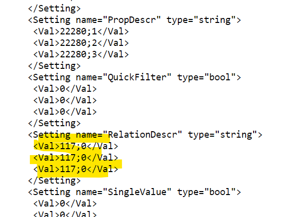

PLfi.Artikel_Doku_Nachweis.xml.txt
Geht auch hier mit ändern der XML Datei.

erstellt am: 10. Okt. 2023 07:42    Editieren oder löschen Sie diesen Beitrag!  <-- editieren / zitieren -->   Antwort mit Zitat in Fett Antwort mit kursivem Zitat    Unities abgeben: 1 Unity (wenig hilfreich, aber dennoch)2 Unities3 Unities4 Unities5 Unities6 Unities7 Unities8 Unities9 Unities10 Unities
Ok danke, ich finde zwar keinen Unterschied aber es funktioniert jetzt, keine ahnung warum. Danke dir aufjedenfall.

erstellt am: 10. Okt. 2023 10:07    Editieren oder löschen Sie diesen Beitrag!  <-- editieren / zitieren -->   Antwort mit Zitat in Fett Antwort mit kursivem Zitat    Unities abgeben: 1 Unity (wenig hilfreich, aber dennoch)2 Unities3 Unities4 Unities5 Unities6 Unities7 Unities8 Unities9 Unities10 Unities Nur für Ludwig Sommer 10 Unities + Antwort hilfreich
Im Bild siehst du den Unterschied.
