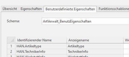

ich wollte noch fragen, ob die Benutzerdefinierte Eigenschaften in Stammdaten eigene Identifikationsnummer hat?
Vielen Dank im Voraus!

Hallo Rajan
Identifizierender Name und Anzeigename bestimmst du selber im Fenster Eigenschaften konfigurieren.
In der Artikelverwaltung sieht es dann aus z.B. wie im Bild
