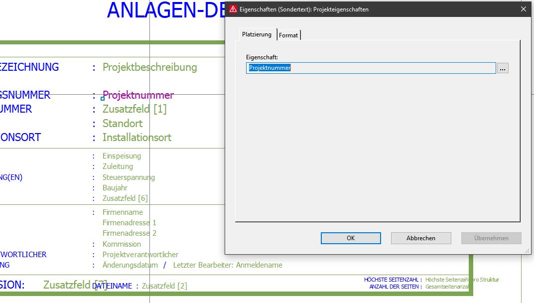

wie kann ich im Formblatt die Zeichnungsnummer,Kommision usw ändern?
habe das Projekt vom Kollegen aufgemacht und es haben sich ein paar Daten geändert die ich jetzt bearbeiten muss.
Wie mache ich das im Formblatt?

das sind Platzhalter die Du unter Projekteigenschaften oder auch Blatteigenschaften findest.

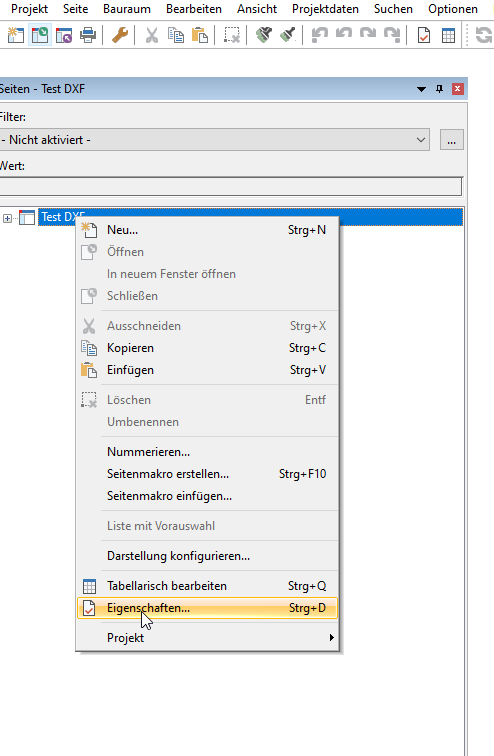

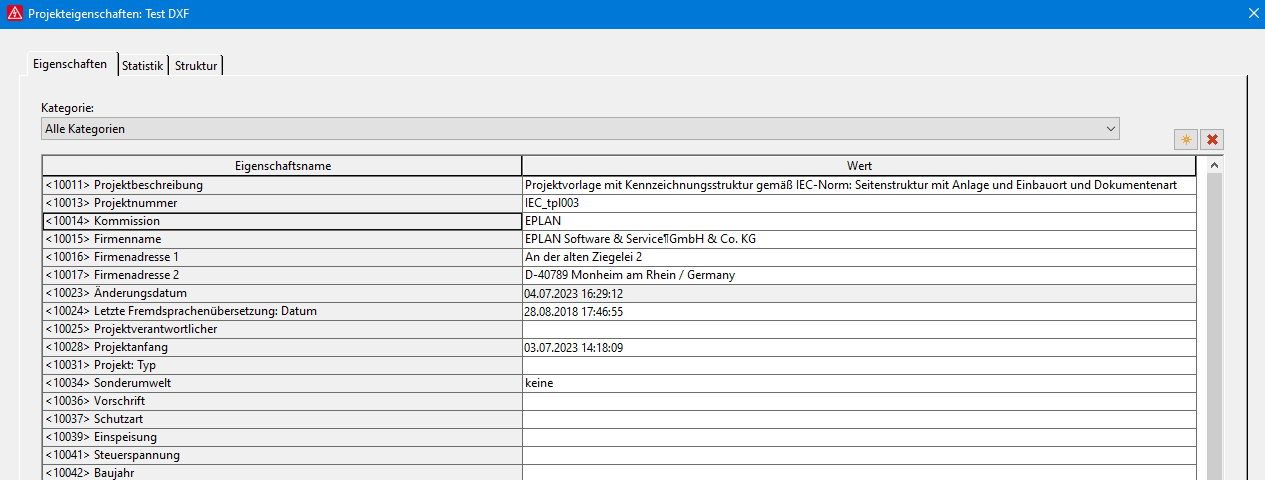

Rechtsklick auf Projektname -> Eigenschaften -> siehe Bild
Da siehst Du z. B. Kommission und rechts daneben den Eintrag. Die Platzhalter heißen so wie im Formular eingetragen.
Falls Du den entsprechenden Platzhalter nicht in Deiner Liste hast kannst Du diese über den gelben Stern rechts oben aussuchen und einfügen.

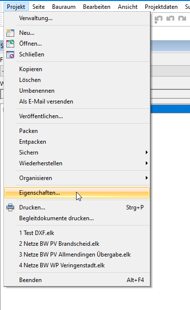

Einfach in der Projektverwaltung Rechtsklick auf Projektname und Eigenschaften auswählen oder STRG+D drücken.

Das weiß ich. Diesen Sondertext muss ich bearbeiten

Unter diesem Projektpunkt.

ein kleiner Hinweis noch: Sei vorsichtig wenn du etwas veränderst im Formular, wie du es im Ausgangspost geöffnet hast.

Hallo, ich meine damit dein erstes posting zu diesem Thema, 11:49 oder so. Dort hast du das Formular vom Deckblatt geöffnet in dem Bild 1.jpg.

du hast in 1.jpg das Formular geöffnet, in dem die Platzhalter und Sondertexte definiert werden. Natürlich kann man hier Texte ändern, nur erscheinen die Änderungen auf ALLEN Seiten, die dieses Formular nutzen.
Der hier beschriebene Weg ist richtig, über die Projekteigenschaften zu gehen. Mein Hinweis galt nur der oben beschriebenen Sache.
