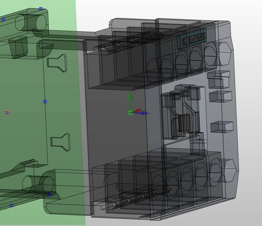

Hallo ich muss den eingefügten Montagepunkt für Zubehör im ProPanel in ein Bauteil hineinverschieben.
Wie mache ich das?

leider fehlt, wenn man den Montagepunkt anwählt, der Kontextmenüpunkt "Verschieben".
Was aber geht:
Bauteil (temporär) transparent machen, damit man sieht was passiert

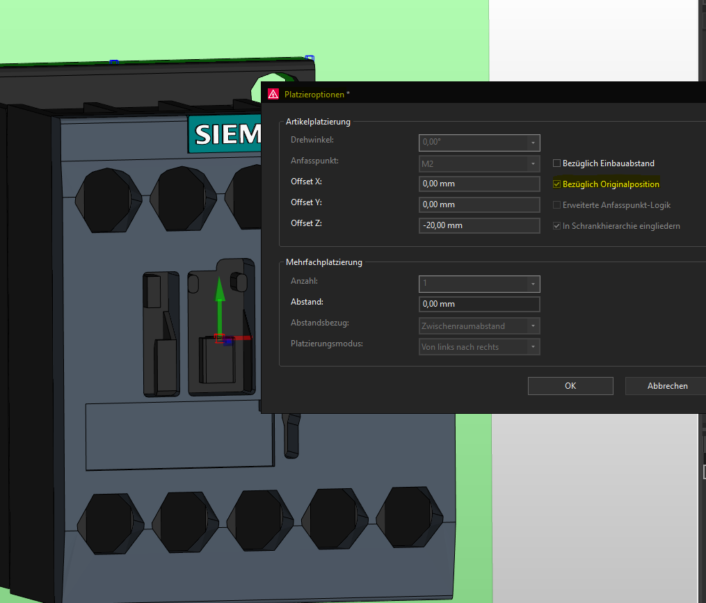

Montagepunkt anwählen
dann Bearbeiten-->Verschieben
RMT "Platzieroptionen"
Haken setzen bei "bezüglich Originalposition"
Im angehängten Beispiel wurde der Montagepunkt um 20mm über die Z-Achse nach innen verschoben.
Aber: Kann man sich für Montagepunkt das Basisbauteils und Einfügepunkt des Zubehörs nicht auch Punkte suchen, die "sichtbar" sind?
Die oben beschriebene Methode ist halt mehr "Try and Error"
