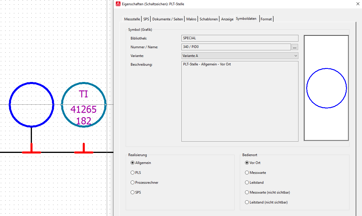

Guten Morgen zusammen,
aktuell bin ich dabei EPLAN Preplanning zu verstehen...
1) Was ich aktuell nicht ganz nachvollziehen kann ist, warum eine PLT-Messstelle keine Anschlussmöglichkeit an einer "Rohrleitung" hat? [siehe Bilder]
  Ich könnte da jetzt eine "Kontur für Anzeigegeräte" dahinter legen, aber irgendwie ist dies auch falsch...
  Kennt dies jemand bzw. hat dazu eine "saubere Lösung"?

eines ist halt das Symbol an dem der Anschluß zu erkennen ist, das andere ist die Stellenbezeichnung

Die Frage ist aber, warum die PLT-Stelle kein Anschluß hat, wenn ich sie im R&I platziere?
Dies verstehe ich nicht. Da ja ein Temperaturtransmitter hier ja im Prozess verbaut wird.

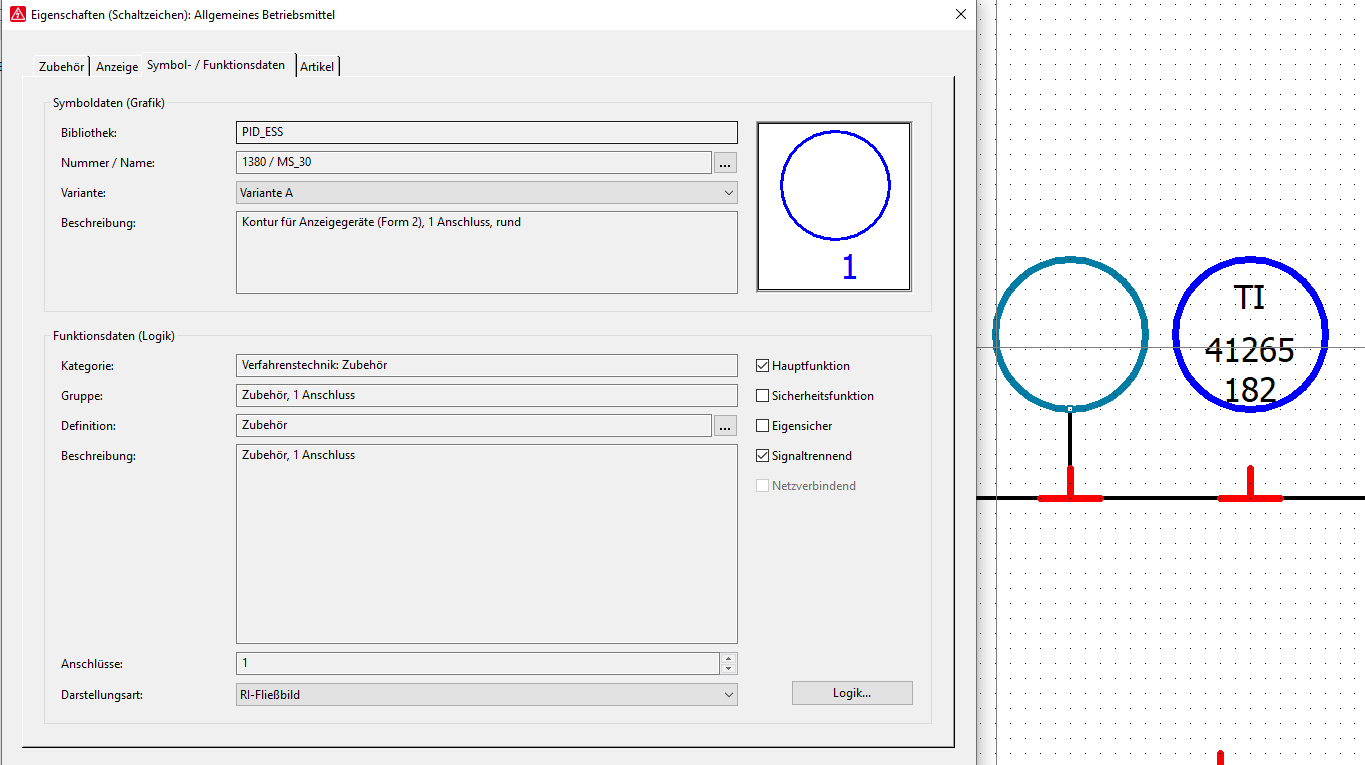

in deinen Bildern ganz oben sind zwei verschiedene Symbole aus zwei verschiedenen Symbolbibliotheken verwendet worden.
Nimm das richtigte Symbol und dann funktioniert das auch.

ja, dies hier leider die Herausforderung.
Wenn ich aus dem Vorplanungs-Navigator "platziere" verwendet EPLAN das Symbol aus der Bib "SPECIAL 340/PID0".
Diese hat leider nicht die Funktion/Anschlussmöglichkeit an einer "Rohrleitung".
Daher verstehe ich es nicht ganz.
Warum macht dies EPLAN?
Als "R&I-Zeichner" macht dies hier mir aktuell noch kein Sinn.
Vielen Dank euch und Grüße

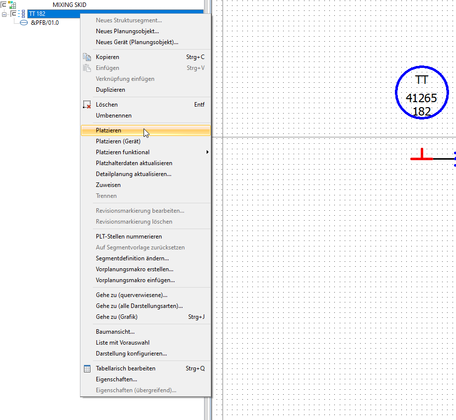

Probiermal wenn du was aus dem Navigator ziehst und das Symbol hängt am Cursor die BACKSPACE Taste zu drücken, nun kannst du das richtige Symbol auswählen. Dies wir dann auch für das nächste gespeichert.

hat leider nicht gebracht, da hier die Symbolart vordefiniert ist und ich keine andere "Symbolart" auswählen kann.
Dann warte ich hier bis zur Schulung Ende Oktober.

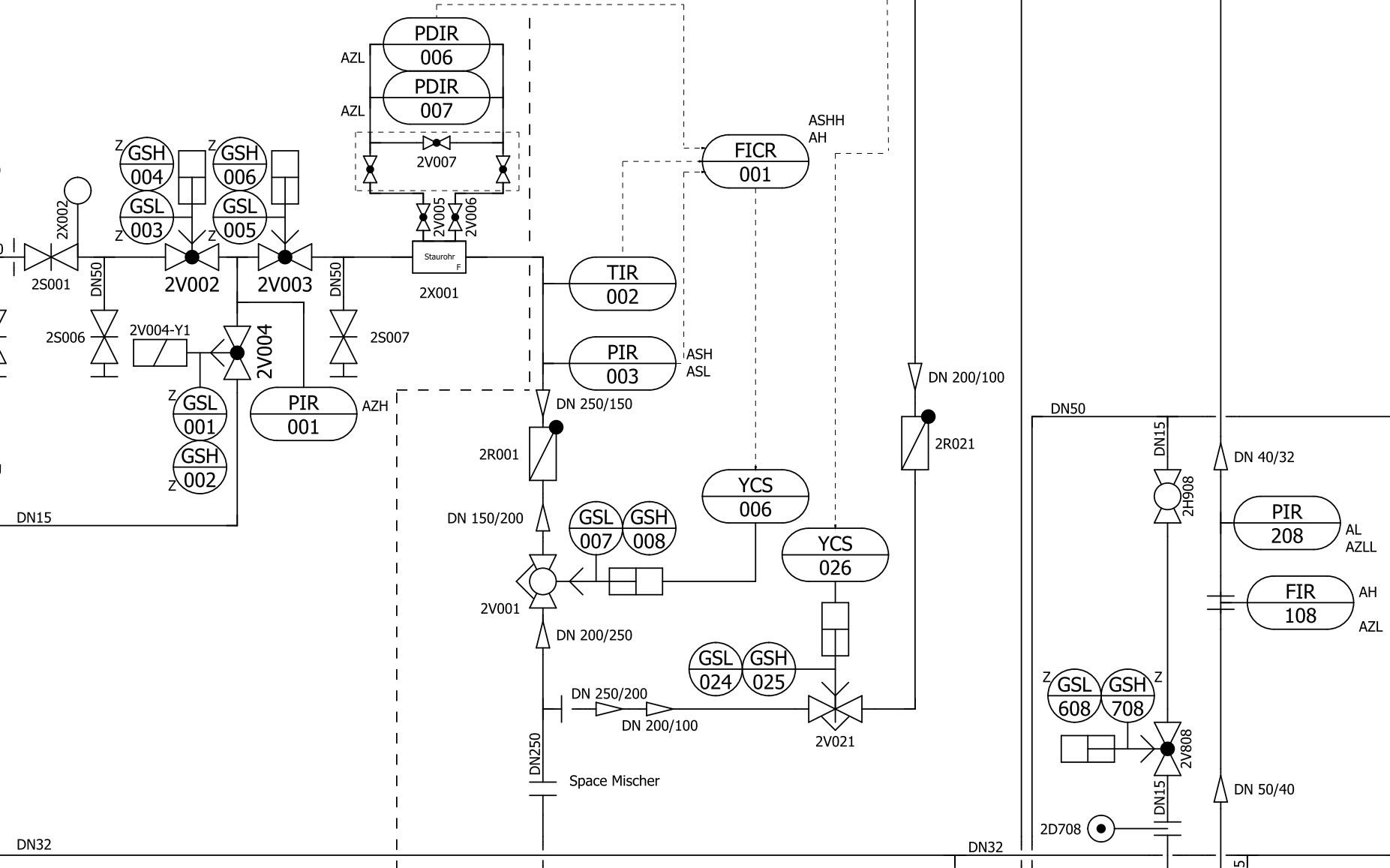

Wir lassen das ganze Preplaning außen vor und zeichnen Messtellen mit Gerätekästen aus der P&ID-Symboldatenbank (Radius Abrundung entsprechend der Höhe), in Form von Makros.
Logik der Gerätekästen steht auf "Messeinrichtung, variabel".
Die ganze Denke von EPLAN ist unserer Meinung nach nicht praxisorientiert und hat mit P&IDs / R&I-Fließbildern wenig zu tun.
Fängt wie gesagt schon damit an, das EPLAN inline-Messstellen nicht richtig in ein P&ID einbinden kann.
Geht weiter mit dem unnötig komplizierten Thema "Vorplanung", dass für ein P&ID erstmal zu kompliziert ist.
Einfach nur P&ID (Addon) nutzen, Preplaning links liegen lassen, und alles wird gut.
Sieht dann so aus, wie links gezeigt.
