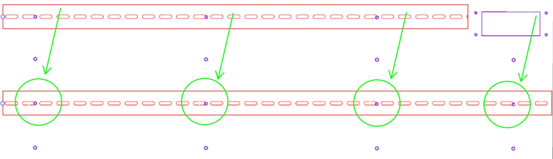

weiß jemand ob es möglich ist eine Darstellung der Tragschiene, wie im Bild ersichtlich aus ProPanel zu erstellen? Die Montage möchte wissen wo die Tragschiene genau abgelängt werden muss damit diese richtig montiert werden kann.
LG
Mike

Danke für die Antworten, aber leider ist es nicht so einfach.
Der Abstand zwischen Anfang Schiene und Gewindebolzen für die Befestigung ist nicht immer gleich (viele verschiedene Varianten), somit kann man sich nicht mit einer Lehre Abhilfe schaffen und die Abstände immer gleich halten.
Siehe Bilder.
Andere Ideen?
LG
Mike

Du könntest vom Artikel mehrere Varianten anlegen und verschiedene Bohrbilder hinterlegen.
Dann suchst du dir noch ein Feld in der Artikelverwaltung wo sich mit der Variante ändert und trägst dort den Abstand von Schienenanfang zur Bohrung ein.
Diese Feld lässt du dir im Aufbau anzeigen.

Warum fangt ihr denn immer unterschiedlich an?

weil unser Schaltschrankkonstrukteur das leider nicht standardisiert hat :-(

das sollte sich doch leicht beheben lassen.
Standardbohrbild hinter alle Tragschienen, ich glaube alles andere ist aufwändiger

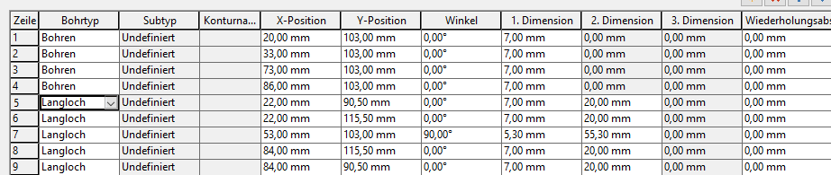

erstellt am: 19. Sep. 2023 12:08    Editieren oder löschen Sie diesen Beitrag!  <-- editieren / zitieren -->   Antwort mit Zitat in Fett Antwort mit kursivem Zitat    Unities abgeben: 1 Unity (wenig hilfreich, aber dennoch)2 Unities3 Unities4 Unities5 Unities6 Unities7 Unities8 Unities9 Unities10 Unities
kann man bei einem Bohrbild auch ein Langloch hinterlegen?
Werner T.
Hardwarekonstruktion
Sehen Sie sich das Profil von Werner T. an!   Senden Sie eine Private Message an Werner T.  Schreiben Sie einen Gästebucheintrag für Werner T.
Beiträge: 498
Registriert: 11.12.2019
Eplan P8 2.x...2025
Pro Panel
erstellt am: 19. Sep. 2023 12:21    Editieren oder löschen Sie diesen Beitrag!  <-- editieren / zitieren -->   Antwort mit Zitat in Fett Antwort mit kursivem Zitat    Unities abgeben: 1 Unity (wenig hilfreich, aber dennoch)2 Unities3 Unities4 Unities5 Unities6 Unities7 Unities8 Unities9 Unities10 Unities Nur für ePlanMike 10 Unities + Antwort hilfreich
Hab gerade für Dich nachgeschaut
Siehe Anhang...
ePlanMike
Elektrotechniker
Sehen Sie sich das Profil von ePlanMike an!   Senden Sie eine Private Message an ePlanMike  Schreiben Sie einen Gästebucheintrag für ePlanMike
Beiträge: 99
Registriert: 15.06.2015
EPLAN Electric P8 2.3 bis 2023
erstellt am: 19. Sep. 2023 12:42    Editieren oder löschen Sie diesen Beitrag!  <-- editieren / zitieren -->   Antwort mit Zitat in Fett Antwort mit kursivem Zitat    Unities abgeben: 1 Unity (wenig hilfreich, aber dennoch)2 Unities3 Unities4 Unities5 Unities6 Unities7 Unities8 Unities9 Unities10 Unities
Vielen Dank, hab mit Bohrbilder (bisher) nichts zu tun gehabt...
