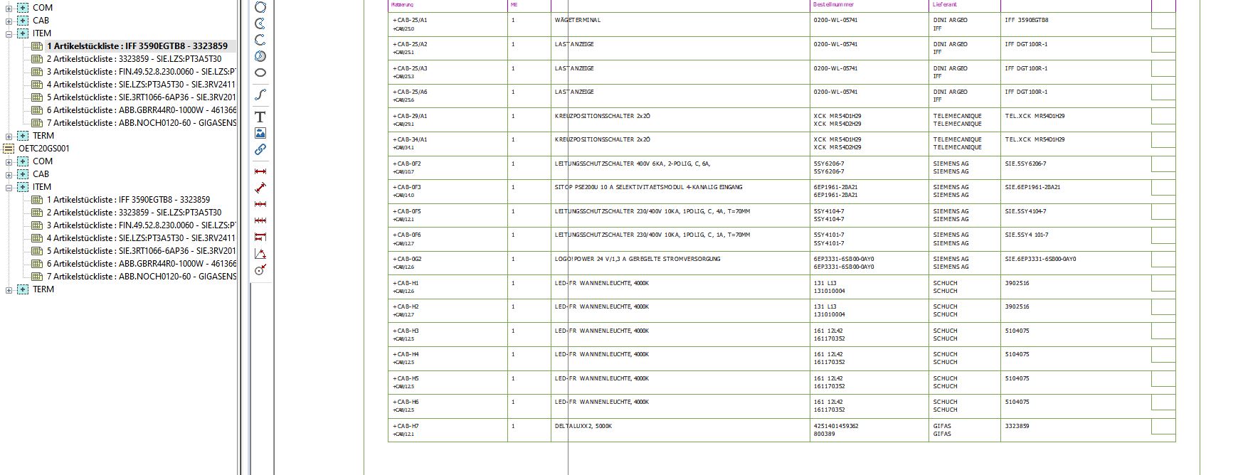

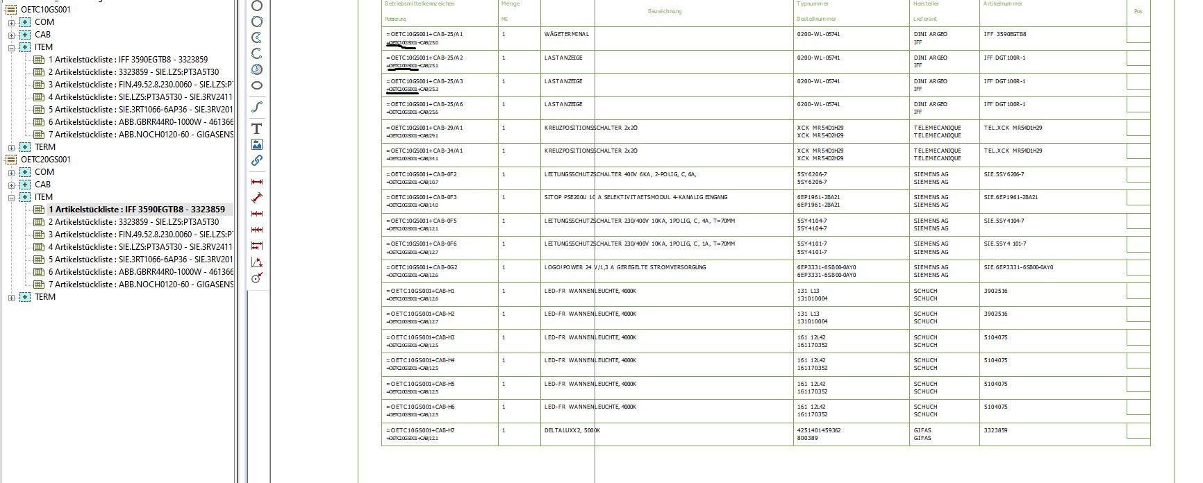

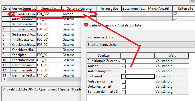

Ich habe im Projekt zwei Teilprojekte, einmal OETC10GS001 und OETC20GS001.
Habe die Geräteliste aktualisiert und beim Projekt OETC10GS001 1 Artikelstückliste hat es gut geklappt.
Bei der Geräteliste im Projekt OETC20GS001 in 1 Artikelstückliste ist das Projekt OETC10GS001 mit aufgeführt. (siehe Foto schwarz unterstrichen)
Wieso ist das so und wie bekomme ich es bearbeitet?
Bitte um Hilfe.
Vielen dank
LG
Julia

hallo,
hast du die sortierung in der artikelstückliste nach = gemacht?
dann sollte es funktionieren, sonst mal prüfen

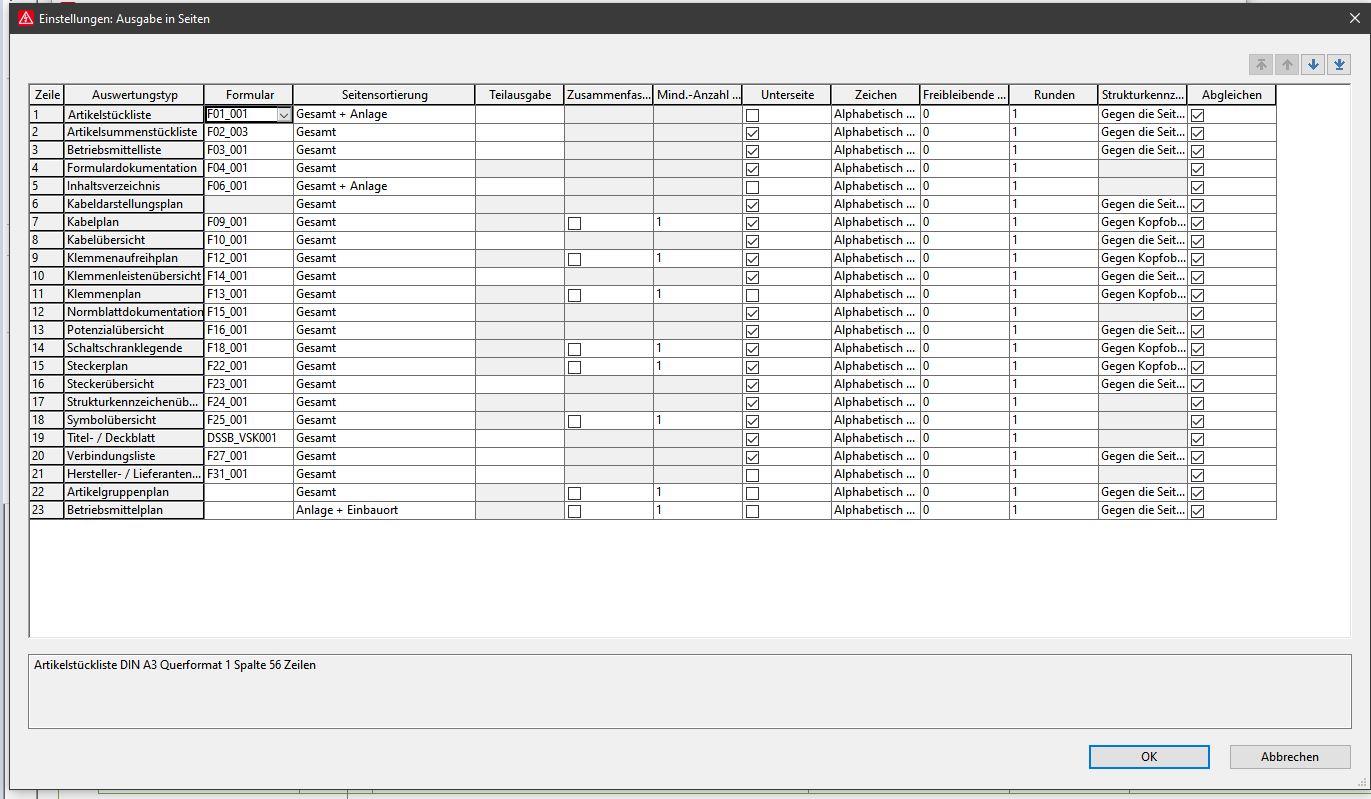

erstellt am: 13. Sep. 2023 13:16    Editieren oder löschen Sie diesen Beitrag!  <-- editieren / zitieren -->   Antwort mit Zitat in Fett Antwort mit kursivem Zitat    Unities abgeben: 1 Unity (wenig hilfreich, aber dennoch)2 Unities3 Unities4 Unities5 Unities6 Unities7 Unities8 Unities9 Unities10 Unities Nur für Julia1234 10 Unities + Antwort hilfreich
du siehst das einmal bei den projekteinstellungen/ausgabe in seiten und dann och bei der auswertung selbst (rechts maus und eigenschaften glaub ich)

erstellt am: 13. Sep. 2023 13:25    Editieren oder löschen Sie diesen Beitrag!  <-- editieren / zitieren -->   Antwort mit Zitat in Fett Antwort mit kursivem Zitat    Unities abgeben: 1 Unity (wenig hilfreich, aber dennoch)2 Unities3 Unities4 Unities5 Unities6 Unities7 Unities8 Unities9 Unities10 Unities
Original erstellt von cad_hans:
meinst du das?
cad_hans
Techn. Angestellter
Beiträge: 2543
Registriert: 25.08.2003
ruplan4.70
eplan5.x
P8 V1.9 bis V2.7
erstellt am: 13. Sep. 2023 13:34    Editieren oder löschen Sie diesen Beitrag!  <-- editieren / zitieren -->   Antwort mit Zitat in Fett Antwort mit kursivem Zitat    Unities abgeben: 1 Unity (wenig hilfreich, aber dennoch)2 Unities3 Unities4 Unities5 Unities6 Unities7 Unities8 Unities9 Unities10 Unities Nur für Julia1234 10 Unities + Antwort hilfreich
ich glaub ja. stell mal auf anlage um. du möchtest doch pro anlage eine liste haben.
kann es sein dass ursprunglich nur ein = kennzeichen auf dem projekt war?

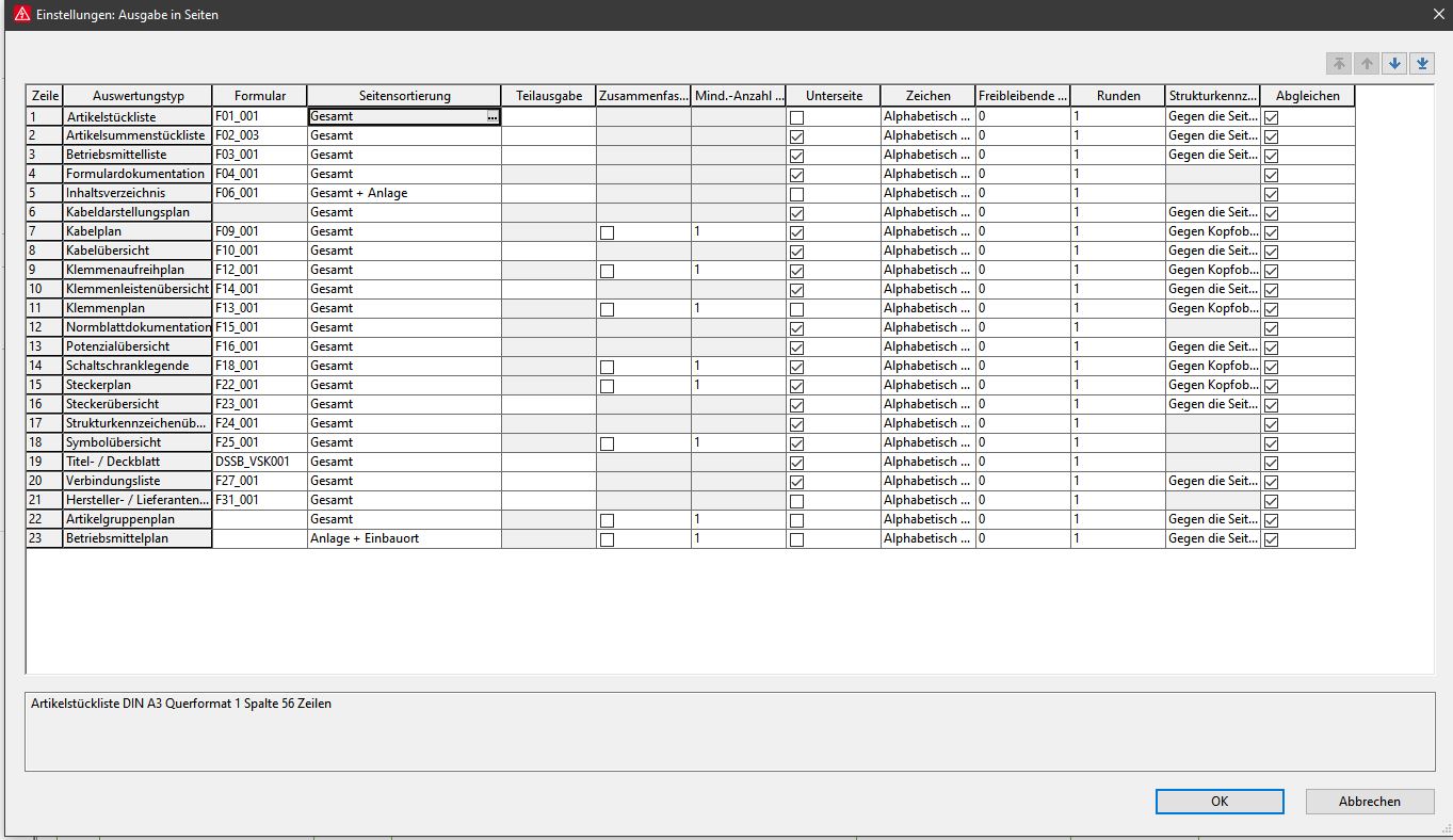

erstellt am: 13. Sep. 2023 13:44    Editieren oder löschen Sie diesen Beitrag!  <-- editieren / zitieren -->   Antwort mit Zitat in Fett Antwort mit kursivem Zitat    Unities abgeben: 1 Unity (wenig hilfreich, aber dennoch)2 Unities3 Unities4 Unities5 Unities6 Unities7 Unities8 Unities9 Unities10 Unities
leider immer noch das gleiche Problem
cad_hans
Techn. Angestellter
Beiträge: 2543
ruplan4.70
eplan5.x
P8 V1.9 bis V2.7
erstellt am: 13. Sep. 2023 13:47    Editieren oder löschen Sie diesen Beitrag!  <-- editieren / zitieren -->   Antwort mit Zitat in Fett Antwort mit kursivem Zitat    Unities abgeben: 1 Unity (wenig hilfreich, aber dennoch)2 Unities3 Unities4 Unities5 Unities6 Unities7 Unities8 Unities9 Unities10 Unities Nur für Julia1234 10 Unities + Antwort hilfreich
jetzt hast du aber nicht auf anlsge umgestellt sondern auf gesamt

erstellt am: 13. Sep. 2023 13:58    Editieren oder löschen Sie diesen Beitrag!  <-- editieren / zitieren -->   Antwort mit Zitat in Fett Antwort mit kursivem Zitat    Unities abgeben: 1 Unity (wenig hilfreich, aber dennoch)2 Unities3 Unities4 Unities5 Unities6 Unities7 Unities8 Unities9 Unities10 Unities
Habe auf Anlage umgestellt und immer noch der gleiche Fehler

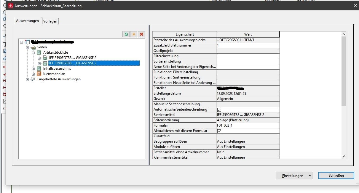

cad_hans
Techn. Angestellter
Beiträge: 2543
ruplan4.70
eplan5.x
P8 V1.9 bis V2.7

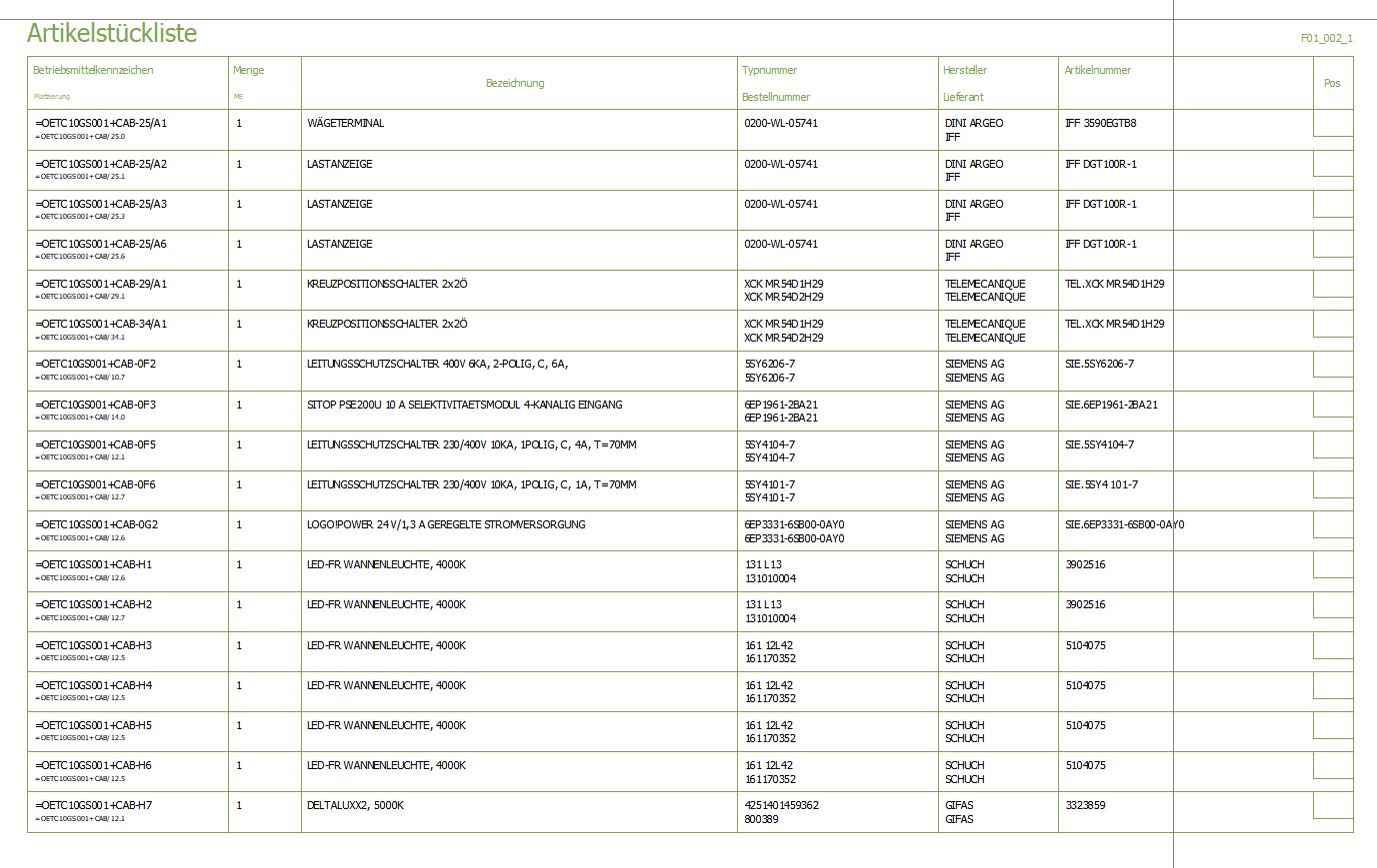

erstellt am: 13. Sep. 2023 14:00    Editieren oder löschen Sie diesen Beitrag!  <-- editieren / zitieren -->   Antwort mit Zitat in Fett Antwort mit kursivem Zitat    Unities abgeben: 1 Unity (wenig hilfreich, aber dennoch)2 Unities3 Unities4 Unities5 Unities6 Unities7 Unities8 Unities9 Unities10 Unities Nur für Julia1234 10 Unities + Antwort hilfreich
hat die seite der auswertung ein anlagenkennzeichen?

erstellt am: 13. Sep. 2023 14:09    Editieren oder löschen Sie diesen Beitrag!  <-- editieren / zitieren -->   Antwort mit Zitat in Fett Antwort mit kursivem Zitat    Unities abgeben: 1 Unity (wenig hilfreich, aber dennoch)2 Unities3 Unities4 Unities5 Unities6 Unities7 Unities8 Unities9 Unities10 Unities
Ich denke nicht. wo sehe ich es?
cad_hans
Techn. Angestellter
Beiträge: 2543
ruplan4.70
eplan5.x
P8 V1.9 bis V2.7
erstellt am: 13. Sep. 2023 14:10    Editieren oder löschen Sie diesen Beitrag!  <-- editieren / zitieren -->   Antwort mit Zitat in Fett Antwort mit kursivem Zitat    Unities abgeben: 1 Unity (wenig hilfreich, aber dennoch)2 Unities3 Unities4 Unities5 Unities6 Unities7 Unities8 Unities9 Unities10 Unities Nur für Julia1234 10 Unities + Antwort hilfreich
die seite hat aber schon ein normblatt, oder?
im seitenbaum ist das ein einfaches = oder ein doppetes?
je nachdem muss deine auswertung auch dieses kennzeichen haben

erstellt am: 13. Sep. 2023 14:30    Editieren oder löschen Sie diesen Beitrag!  <-- editieren / zitieren -->   Antwort mit Zitat in Fett Antwort mit kursivem Zitat    Unities abgeben: 1 Unity (wenig hilfreich, aber dennoch)2 Unities3 Unities4 Unities5 Unities6 Unities7 Unities8 Unities9 Unities10 Unities
Ja ist ein Normblatt.
Im Seitenbaum ist ein einfaches = und kein doppeltes.

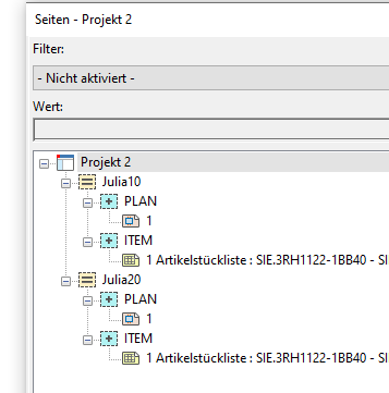

cad_hans
Techn. Angestellter
Beiträge: 2543
ruplan4.70
eplan5.x
P8 V1.9 bis V2.7
erstellt am: 13. Sep. 2023 14:33    Editieren oder löschen Sie diesen Beitrag!  <-- editieren / zitieren -->   Antwort mit Zitat in Fett Antwort mit kursivem Zitat    Unities abgeben: 1 Unity (wenig hilfreich, aber dennoch)2 Unities3 Unities4 Unities5 Unities6 Unities7 Unities8 Unities9 Unities10 Unities Nur für Julia1234 10 Unities + Antwort hilfreich
ok, alle blätter mit dem selben = werden im baum mit dem selben = einsortiert. jetzt musst du es nur noch schaffen, dass dein bmk auch ein = haben und nur auf den entsprechenden seiten dargestellt werden.
ich habe auch noch was von einer platzierung auf deinen auswertungsseiten gesehen. ist da vielleicht etwas durcheinander?

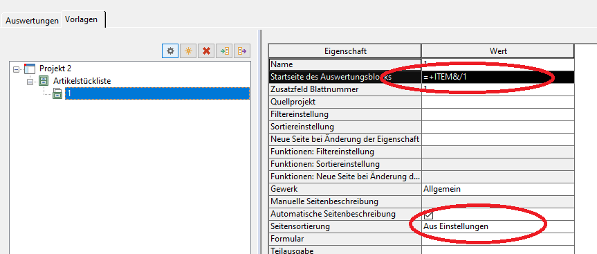

Shrek77
Sehen Sie sich das Profil von Shrek77 an!   Senden Sie eine Private Message an Shrek77  Schreiben Sie einen Gästebucheintrag für Shrek77
Beiträge: 468
Registriert: 20.06.2005
EPLAN 5.50 - Plattform 2025
Electric P8
Fluid
ProPanel
erstellt am: 13. Sep. 2023 14:43    Editieren oder löschen Sie diesen Beitrag!  <-- editieren / zitieren -->   Antwort mit Zitat in Fett Antwort mit kursivem Zitat    Unities abgeben: 1 Unity (wenig hilfreich, aber dennoch)2 Unities3 Unities4 Unities5 Unities6 Unities7 Unities8 Unities9 Unities10 Unities Nur für Julia1234 10 Unities + Antwort hilfreich
"du siehst das einmal bei den projekteinstellungen/ausgabe in seiten und dann och bei der auswertung selbst (rechts maus und eigenschaften glaub ich)"
Wenn es in der Auswertungsvorlage definiert ist, greift diese Einstellung aber nicht.

ralfm
Elektrozeichner
Beiträge: 5733
Registriert: 21.08.2003
EPLAN 5.30 bis 5.70,

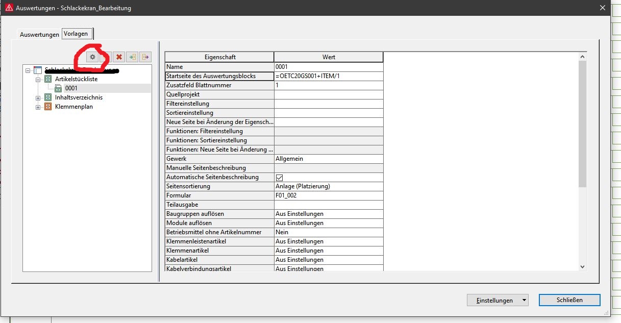

erstellt am: 13. Sep. 2023 14:44    Editieren oder löschen Sie diesen Beitrag!  <-- editieren / zitieren -->   Antwort mit Zitat in Fett Antwort mit kursivem Zitat    Unities abgeben: 1 Unity (wenig hilfreich, aber dennoch)2 Unities3 Unities4 Unities5 Unities6 Unities7 Unities8 Unities9 Unities10 Unities Nur für Julia1234 10 Unities + Antwort hilfreich
Und damit die Verwirrung übersichtlicher wird: Bitte auch die Einstellungen im Bild beachten

ralfm
Elektrozeichner
Beiträge: 5733
erstellt am: 13. Sep. 2023 15:25    Editieren oder löschen Sie diesen Beitrag!  <-- editieren / zitieren -->   Antwort mit Zitat in Fett Antwort mit kursivem Zitat    Unities abgeben: 1 Unity (wenig hilfreich, aber dennoch)2 Unities3 Unities4 Unities5 Unities6 Unities7 Unities8 Unities9 Unities10 Unities Nur für Julia1234 10 Unities + Antwort hilfreich
Ich bitte um Verzeihung wenn ich für Verwirrung sorgte. Schau mal bitte die Bilder der Reihenfolge nach.
Die Ausgabe nach "Anlage" (Einbauort hier nicht, weil das ja wie ich vermute unter items ist) Die Ortsangabe ITEM erfolgt unter Startseite des Auswertungsblocks, Sortierung aus Einstellungen.

erstellt am: 13. Sep. 2023 15:27    Editieren oder löschen Sie diesen Beitrag!  <-- editieren / zitieren -->   Antwort mit Zitat in Fett Antwort mit kursivem Zitat    Unities abgeben: 1 Unity (wenig hilfreich, aber dennoch)2 Unities3 Unities4 Unities5 Unities6 Unities7 Unities8 Unities9 Unities10 Unities Nur für Julia1234 10 Unities + Antwort hilfreich
Original erstellt von Julia1234:
...Kann da nichts verändern...
einmal eine Ebene tiefer bitte (auf das +)

erstellt am: 13. Sep. 2023 15:31    Editieren oder löschen Sie diesen Beitrag!  <-- editieren / zitieren -->   Antwort mit Zitat in Fett Antwort mit kursivem Zitat    Unities abgeben: 1 Unity (wenig hilfreich, aber dennoch)2 Unities3 Unities4 Unities5 Unities6 Unities7 Unities8 Unities9 Unities10 Unities
ich bin vorher immer auf aktualisieren gegangen.
Dienstprogramme-->Auswertungen-->Aktualisieren.
Warum sagt mir keiner, dass ich nur auf Auswerten (rot eingekreist) gehen soll und schon klappts :-)

Original erstellt von ralfm:
Vielen lieben Dank ralfm :-)

aha, du bist noch auf 2.7. da ist aktualisieren schlecht. aktualisiert eben nur vorhandene einträge.
am sichersten ist man unterwegs wenn man die auswertungen löscht und projekt auswerten anwählt.
aber unterm strich, du hast es geschafft und bist von alleine draufgekommen
