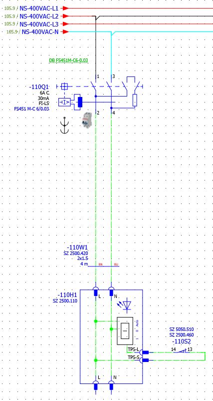

Hallo Eplan-Gemeinde
Ich habe ein Problem mit der Logik. Ich habe ein FI-LS gezeichnet mit Logik (Potentialtyp für L "undefiniert", Potentialtyp für N "N"). Beim Zeicnhen zeigt er mir auch alles richtig an (siehe Bild "Logik_1").
Beim Erstellen der Auswertseiten (Artikelstückliste, Klemmenplan, etc.) werden dei Leictungen grün und Strichpunktiert angezeigt (siehe Bild "Logik_2").
Dasselbe passiert auch mit Potentialtyp "-". Statt wie in der Ebenenverwaltung eingestelltes dunkelblau wird hier hellblau "N" angezeigt.
Kennt auch jemand anderes dieses Problem? Was kann ich tun, damit das i.O kommt?

schwer zu sagen, wenn ich das hier nachstelle ist alles hübsch. Aber man weiss ja nicht was da noch folgt. Z.B. warum ist oben L2 plötzlich schwarz? Vielleicht einfach versuchsweise vor dem Kabel noch Geräteanschlüsse setzen und schauen ab wo die Farben anders werden. Darf eigentlich nichts mit den Auswertungen zu tun haben, wird von "Verbindungen aktualisieren" kommen.

Mit den Auswertungen hat der Effekt nichts zu tun, sondern mit "Verbindungen aktualisieren". In den Einstellungen ist eingestellt, dass vor dem Auswerten zunächst alle Verbindungen aktualisiert werden.
Die Farbumschläge in den Verbindungen könnten z. B. von Verbindungs- oder Potenzial-Definitionspunkten herrühren. Taste <I> zeigt alle Einfügepunkte an, auch von unsichtbaren Symbolen.
Oder kann in einem der Symbole am Gerätekasten die Verbindungsgrafik geändert werden? Bitte alle prüfen.
Bei der sich schwarz färbenden Verbindung kann der Definitionspunkt natürlich auch auf einer anderen Seite liegen.
