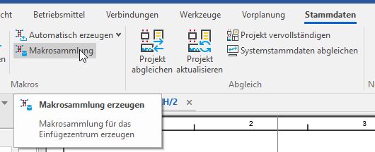

Hallo zusammen, ich habe einen Ordner mit Makros in Eplan. Ich habe diesen Ordner an denselben Speicherort wie die Standard-Makros von Eplan verschoben, jedoch kann ich sie in der Software nicht finden.
Vielen Dank im Voraus für jede Antwort.

Hallo, welche Version?
ab 2022/2023 benutzt du sicher das Einfügezentrum
gehe mal ins Menü Stammdaten > Makrosammlung

Hallo HOC,
das hat funktioniert.
Vielen Dank für die Hilfe!
