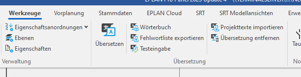

wie kann ich unter EPlan 2022 Texte zweisprachig/mehrsprachig aus dem Projekt exportieren? Am besten als eine Excel-Datei.
Ich habe mit "Beschriftungen exportieren" probiert, aber da finde ich keine Texte. Auch "Auswertungen erzeugen" half mir nicht weiter. Bzw. ich weiß nicht was ich dort auswählen soll.

Findest du über Werkzeuge....siehe Bild

meinst du die "Fehlwortliste exportieren"? Da kommt nur eine Datei mit fehlenden Wörtern raus. Ich will ja die bereits übersetzte Texte exportieren

Unter Werkzeuge > Wörterbuch auswählen
dann ein neues Wörterbuch erstellen,
die Sprachen der Ausgabe als Sprachen unten einstellen,
Wörterbuch verlassen,
dann in der gleichen Gruppe bei Werkzeuge > Projekttexte importieren,
Wörterbuch öffnen,
oben Extras > Export
in eine Datei Deines Vertrauens...

Moin und danke für deine Hilfestellung. Aber leider bekomme ich nur Fehlwortliste raus. Irgendwie kriege ich das nicht hin, dass mir alle übersetze Texte ausgegeben werden.
Ich habe noch mal recherchiert und fand das hier:
https://ww3.cad.de/foren/ubb/Forum467/HTML/004613.shtml
Mit "Eigenschaften extern bearbeiten" konnte ich mein Ziel ganz gut erreichen.

hast du das mit der fehlerwortliste und einer neuen , noch nie übersetzen, sprache schon probiert.
also z.b. deutsch, englich, isländisch.
nachdem isländisch (wahrscheinlich) leer ist sollten die alle texte exportiert werden. dan die spalte für isländisch entfernen und du hast alle deutsch/englischen texe exportiert.
